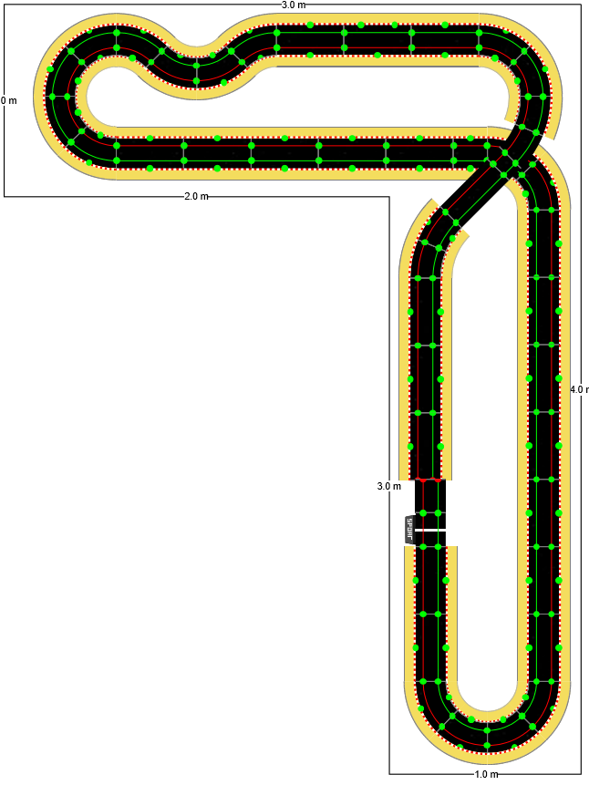

Hello,
Après beaucoup de brainstorming, de demande d'avis à droite à gauche, voici ce à quoi j'arrive.
Le contexte
- Pas de pièce dédiée disponible => nécessité de rendre le tout démontable
- Rails fixés aux plateaux => gagner du temps en mise en place
- Décos amovibles et limitées en nombre.
- Les deux lanes doivent avoir la même longueur => je connais des mauvais perdants ^^
Ca donne donc une espèce de huit avec l'angle droit au dessus (là où les pistes se croisent).
Les bordures
Je n'ai pas encore toutes les bordures/barrières et je pense que vais sans doute les faire moi même vu le nombre... .
Le plateau
Au niveau plateau, je vois 3 planches de 2x1. Je manque d'info quand à la méthodes de réalisation du pont.
Le pont
Je pense à un tablier en CTP et des tiges filetées réparties le long avec des boulonts pour ajuster.
Fixation des rails
Sans doute à la colle chaude vu que Scalex ne fait plus de support de fixation de rails ... .
Detection
Saclextric Arc AIR.

Je crois que les fixations tu les trouve encore , chez SlotcarUnion oui  .
Ta piste est sympa , mais un poil répétitive pour les courbes . Après quand ont a pas de place ont fait avec .
Bonne continuation .

Car si c'est de temps à autre , autant avoir un plateau avec un peut plus d'espace et se faire une piste moins symétrique . Question

L'idée c'est tout doit pouvoir disparaître du salon quand l'activité est finie.
Je ne peux pas suspendre la piste au plafond.
Je compte mettre tout ça sur plateau avec les rails fixés dessus pour pouvoir monter remonter vite fait.
Qu'as tu en tête coté tracé ?

Tu va vite revenir à du symétrique pour ton tracé, c’est un peu la contrainte du démontable, pour ça soir rapide à mètre en œuvre et a ranger, tu retombe forcément sur une tracé simple ! Après tu peux juste jouer sur les angles de courbes.

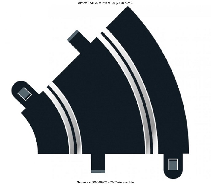

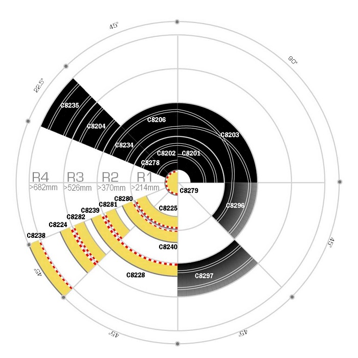

Pour les angles des courbes, j'ai du R2 et du R3.
On m'avait dit qu'il fallait éviter les R1 parce que certaines voitures ne les passent pas.
De ce que j'ai vu, la GTH2 que j'ai ne les passe pas je crois.
"R1 pas cool" Légende urbaine ou pas ?
MessagePosté le: Ven 29 Sep - 16:45 (2017)    Sujet du message: Future piste Répondre en citant
Oui c'est une belle légende . Sauf que tu à les R1 basic et les R1 qui se resserre .
Moi j'ai des R1 qui se resserre , et même ma TT NSU AU 1/24 et ma GOLF GTI 1/24 passe dedans sans que sa bloque .
En revanche les R1 classiques sont plus cassant sauf l'extérieur , puisque c'est plus large .
Il y a deux "légendes" qui sont contées sur les fofos de slot :
1) les R1 c'est cassant, les autos ne passent pas ... c'est nul Mr. Green
2) représenter un circuit réel c'est ... sans intérêt Question
Et souvent ceux qui disent cela sont les "adeptes" des pistes de club où ils peuvent claquer les chronos avec leurs "slot dragsters" Mr. Green ... longue ligne droite .. courbe rapide ... longue ligne droite ... courbe rapide ... longue ... siffle
Plus sérieusement au sujet des R1 je rejoins Mann72 Okay toutes les autos passent très bien sur les R1. Au pire certaines autos vont être moins à l'aise en raison de leur guide qui peut être plus long et moins adaptée à ce type de rail. A une certaine époque (je ne sais pas maintenant) les guides des Carrera étaient énormes, un p'tit coup de lime ou un changement et le problème est réglé clindoeil
Il faut aussi comprendre que le R1 est un virage sur une faible superficie, il implique donc à son entrée un fort freinage et se passe à faible vitesse, tout le contraire d'une courbe rapide en R3 et R4. Le R2 est un compromis entre ces extrêmes, ni trop rapide ni trop lent.
Ensuite tout dépend de l'utilisation faite des rails R1 ... ce n'est pas la même chose d'en mettre 1 ou 2 pour modifier une courbe en R2 ou R3 que de faire une courbe complète en R1
Attention cependant : les châssis des autos avec aimant sont fragilisées par les passages sur les R1 lorsque que ces rails sont utilisés pour fermer brutalement des virages rapides en R3 ou R4, il y a à cause de l'aimant une force importante qui s'exerce sur le guide au moment du freinage et on finit par avoir une casse du châssis au niveau du support de guide. La solution : on supprime l'aimant sur la voiture clindoeil

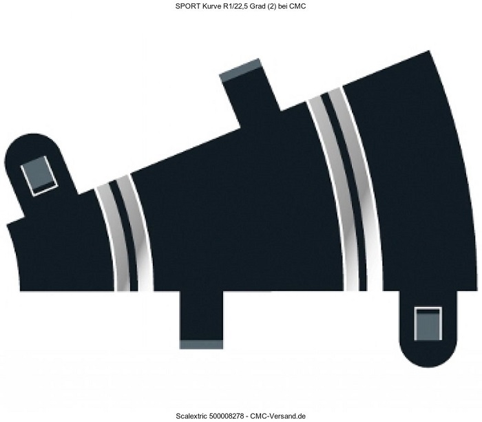

Les rails R1 Scalex :
