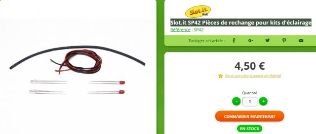

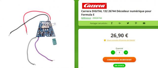

Bonjour, suite à une acquisition d'une NSR je voudrai l'équiper d'éclairage.
Question puis-je monter directement ce kit sur la puce carrera et si quelqu'un a un tuto.
Merci de votre aide.
Slot.it SP42 Pièces de rechange pour kits d'éclairage
Messages: 3 819
MessagePosté le: Dim 5 Nov - 19:18 (2017)    Sujet du message: kit éclairage pour piste carrera digital Répondre en citant
Attention : ce que tu nous montres, ce n'est pas un kit d'éclairage mais seulement des pièces de rechange. Sur un kit basique, il y a forcément des résistances.
Oui : tu peux monter un kit (un vrai) sur une puce.
Vu le prix des kits, vaut mieux commander les pièces sur Conrad et les faire soi-même, c'est pas sorcier. oui

je vais brancher directement sur la puce.
