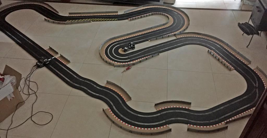

Il y a 10 ans je m’étais passionné un peu pour le Slot avec un ex gendre....mais c'est de l'histoire ancienne.
Mon nouveau gendre a découvert ma collection de voitures dimanche dernier et du coup hop circuit remonté....
Le circuit était stocké bien a l'humidité dans un chalet de jardin.... oh l'oxydation....!!!
C'est du Scalex sport...apres nettoyage sur les conseils du forum ça fonctionne plutot bien...
