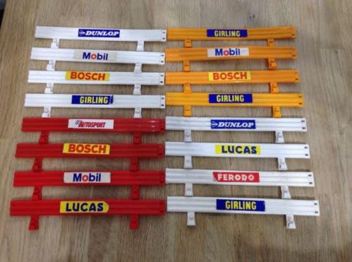

C'est vrai que les bordures/barrières Scalextric actuelles ne sont pas données ... pour les avoir moins cher il faut regarder le marché de l'occasion sur le ebay anglais. Il y a aussi un gros revendeur ... anglais qui les vend (comme les rails et accessoires) à des prix très inférieurs à ceux de nos revendeurs français. C'est Jadlam Racing Models clindoeil
ICI : http://www.jadlamracingmodels.com/
Bien sûr tu peux fabriquer les bordures mais faut être un peu bricoleur. En attendant tu peux utiliser sur tes rails Scalextrix "Sport" les barrières anciennes générations qui se fixent directement sur le rail (pas de bordure) et qui en occasion ne coutent presque rien.
Là aussi ... direction le eBay anglais : https://www.ebay.co.uk/
Ce sont celles-ci :

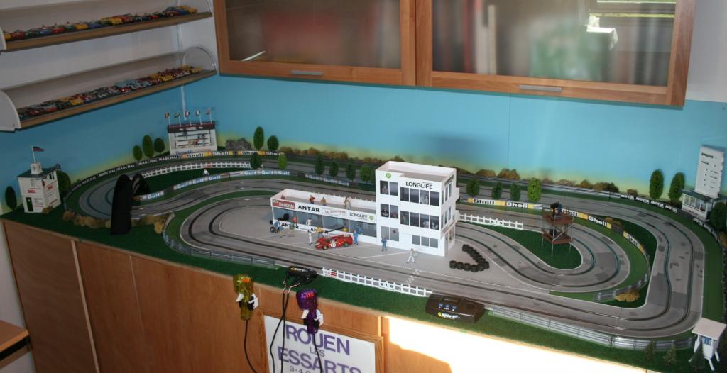

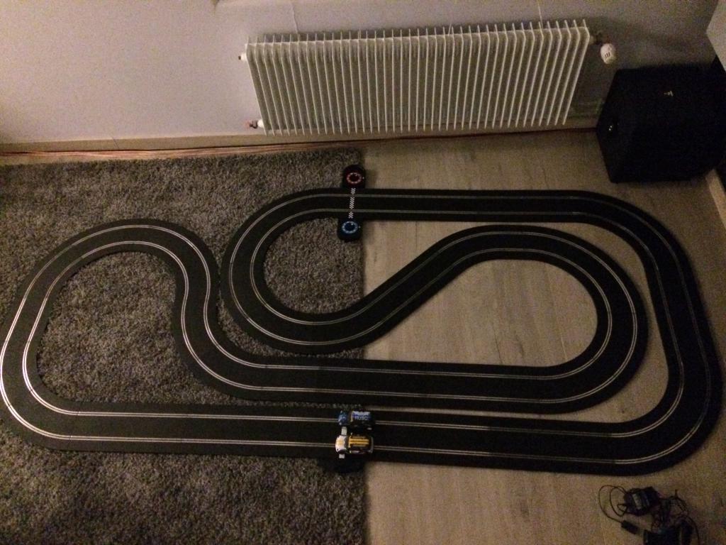

J'ai tâté le terrain pour passer sur un encombrement plus faible avec du Carrera GO, ma femme n'est pas partante pour changer ce qu'on a... Du coup je réfléchis à faire évoluer le tracé, l'enchainement de R2 est parfois un peu monotone, par contre j'aime assez la forme globale du tracé.
Je pense étirer un peu la ligne droite et essayer de varier les courbes.
J'adore le tracé de "la fauvette"
J'ai vu ce tracé aussi, mais on reste sur du full R2 :
Je trouve aussi les tracés de jadlamracing assez sympathique :
Mais je ne suis pas forcément partisan des surélévation, les sorties de piste avec les enfants deviennent vite source de détérioration....
Si vous avez des suggestions, je suis preneur, aujourd'hui tout mon stock est sur la première photo :
- 2 x 584mm (powerbase 2015 et compte tours mécanique)
- 8 x 350mm
- 2 x 175mm
- 1 x 78mm
- 22 x R2

MessagePosté le: Lun 4 Déc - 18:35 (2017)    Sujet du message: Le ZenSlot Répondre en citant
Moi aussi j’aime beaucoup le tracé de « la fauvette » mais si tu regarde bien il est loin d’etre fait avec des R2, quasiment toute les courbes sont à rayon variable , R2-R1, R2-R3.....

MessagePosté le: Lun 4 Déc - 23:12 (2017)    Sujet du message: Le ZenSlot Répondre en citant
Pour tes pneus, prends contact avec nos deux fabricants, au pire, s'ils n'ont pas la référence dans leur catalogue, ils savent faire de la repro. Certes ça coûte un peu, mais le résultat en vaut vraiment la peine.
L'inconvénient du tracé de la Fauvette, c'est que les 2 voies ne font pas la même longueur. Ca ne doit pas être une obsession, mais sur ce tracé il y a une voie qui semble bien plus longue que l'autre.
Le second tracé a 3 virages R3/R4 il me semble : les 2 en haut et celui en bas à droite. Non ? Idem, la voie extérieure à l'air vraiment plus longue que celle à l'intérieur.

MessagePosté le: Mar 5 Déc - 07:09 (2017)    Sujet du message: Le ZenSlot Répondre en citant
Jolie tracé, c'est exactement celui de ma piste, à quelque courbe prêt spanache
http://slotdegrenier.soforums.com/t329-Ma-piste.htm?start=270

Quelques droites en plus me permettrait de l'étirer. Du coup tu as une grande parabole en R3 tout à droite c'est ça? Là ou moi je casse 2 R2 avec une ligne droite.

Il me faut des R3 pour casser ces virages 😂
Messages: 3 133
MessagePosté le: Jeu 7 Déc - 15:18 (2017)    Sujet du message: Le ZenSlot Répondre en citant
Vu la taille je dirais plutôt des R1.
Sauf si tu peux allonger et élargir. Dans ce cas prévoir la place des bordures dans les virages si tu comptes en mettre.
