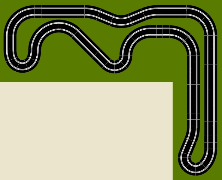

Salut les pros du tracé,
je viens vers vous, comme tout débutant je pense, pour vous demander conseil et avis sur mon futur projet de piste.
La situation actuelle :
- plateau en L avec 1er plateau de 2.70m x 1m et second plateau de 1.20m x 0.60m installé en retour coté droit
- pour l'instant je ne dispose que de rails droit long, 3 rails droit moyen, et des courbes standard R2 je crois (celles fournies à foison dans les coffrets). Le tout en scalex classic avec un gros nettoyage des lamelles.
- le circuit sera installé pour l'instant dans une grange avec isolation moyenne.
- hauteur du plateau principal 1.03m (c'est de la récupe donc c'est pas cher).
- la piste sera alimentée par une alime variable faite maison indépendante pour chaque voie.

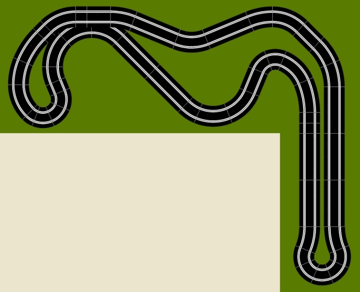

Différentes ébauches faites, améliorées avec l'aide d'astom que je remercie au passage :
Mes souhaits et objectifs:
Je souhaiterais me faire une piste typée rallye avec 2 voies, ayant la possibilité d'initier la copine qui découvre une petite attirance (et pour éviter les engueulades...) , et d'autres amis. Donc pas de monovoie.
Décoration futur home-made style montagne donc tracé avec deux niveaux au moins et dénivelé donc.
Après recherche de renseignements sur les divers topics des divers forums, j'ai plusieurs questions qui me trottent dans la tête.
Tout d'abord la hauteur du plateau, 1.03m , cela ne fait pas trop haut?
L'isolation de la grange, où il fait frais l'hiver et chaud l'été. Cela ne fera pas gondoler les rails?
D'où la question suivante, ne serait il pas intéressant de la fabriquer en bois?
Avantage du bois : tracé sur mesure avec courbures sur mesure selon la place dispo, cout moins cher que de racheter des rails, les bordures seront directement intégrées, tout les guides passeront sans problème contrairement aux rails scalex, ne travaille pas ou beaucoup moins que le plastique.
Inconvénient : c'est du boulot en perspective, ne pas se planter dans le tracé après passage de la défonceuse.
Bref, merci d'avance pour votre aide et divers conseils que vous m'apporterez pour cette réalisation.

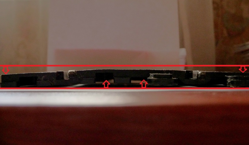

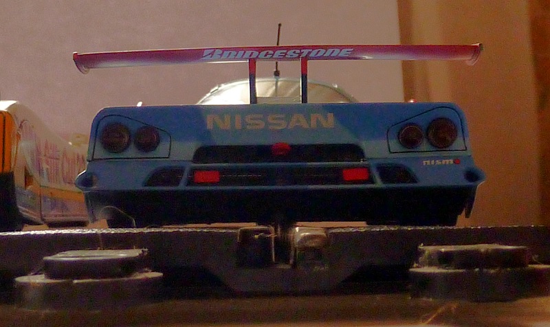

Concernant les rails qui sont gondolés je lis ça tout le temps et pourtant .... jamais eu ce soucis Mr. Green , en fait la déformation se fait de l'intérieur vers l'extérieur quand on regarde les rails du côté de la largeur (attaches côté œil)
Pour mieux comprendre ce que je voulais dire ... des photos c'est plus parlant siffle
- vue sur la largeur : on voit que les rails se courbent du centre vers les extérieurs à cause du peu de renfort sous le dessous et du plastique souple. Je n'ai jamais vu ce problème avec les courbes, seulement avec le droit standard.
- vue avec une auto : avec la Jaguar Gr.C Slot-it ni trop haute ni trop basse on voit bien que le châssis ne touche pas le rail et les roues sont bien en contact avec la piste, la déformation du rail n'a pas de conséquence sur le comportement de l'auto.
- vue avec une auto : avec cette fois la Nissan 390 Slot-it beaucoup plus basse on voit qu'il n'y a pas non plus de contact du châssis avec le rail et que les roues sont toutes posées sur la piste. Pas de conséquence non plus due à cette déformation du rail.
Maintenant Coyote a raison, on peut tomber sur des rails droits très déformés mais soit ils ont été maltraités soit ils ont été stockés longtemps en vrac dans des cartons. Mais s'ils sont été stockés à plat dans des boîtes ou dans les coffrets de circuit, les rails droits ont au pire la déformation que je montre et qui ne gêne pas les autos.

Quant au tracé qu'en pensez vous? des choses qui vous interpellent?
Et pour les rails gondolés, vu tes photos, cela permettrai un devers pour l'écoulement des eaux de pluie ...
Et cela limite le risque d’aquaplaning ! rigole

tout à fait raison Tiloup40, c'est pour cela que je post d'abord mes ébauches de tracé, afin de faire le point sur ce qu'il me faut.
Ensuite décompte de ce qu'il faut que j'achète et comparaison de prix avec neuf, occaz et piste bois.
Pour le digital, je ne l'envisage pas chez moi, sachant que je roule le vendredi soir sur une piste de 30m environ en davic, cela me convient déjà bien.
Pour ton site il est déjà dans mes favoris au chaud Okay Okay Okay

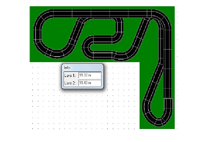

Voilà 3 idées qui diffèrent guère des tiennes.
Mon préféré
Pense à laisser de l'espace pour les bordures, le décor et... la fluidité.

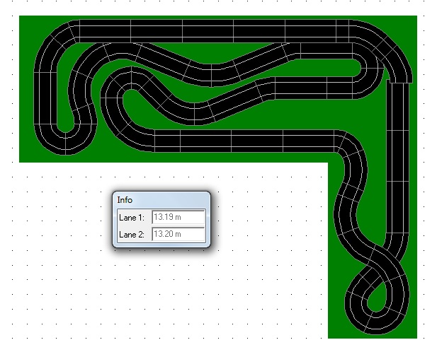

MessagePosté le: Dim 3 Déc - 23:12 (2017)    Sujet du message: Avis et conseils sont les bienvenus Répondre en citant
merci PaT
J'aime bien le 1er tracé plus dans l'esprit route de montagne.

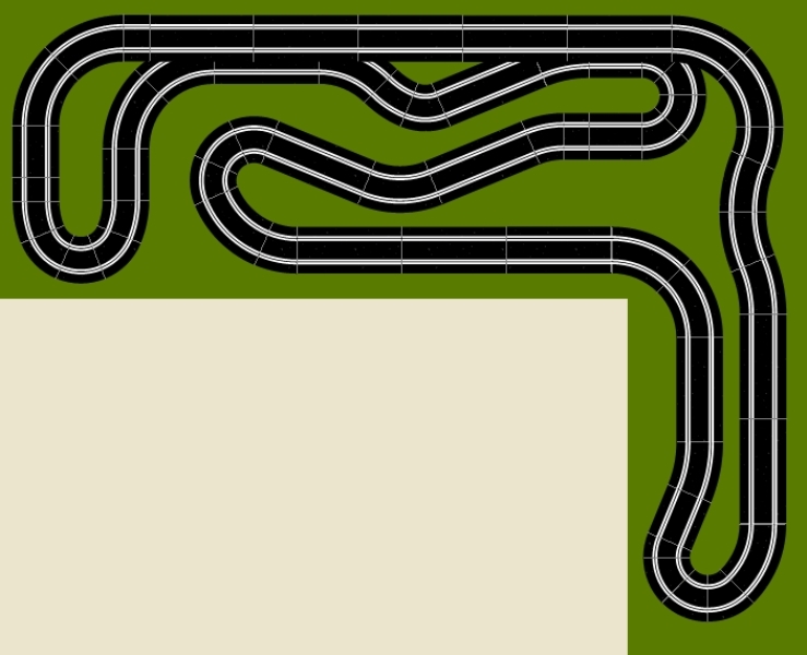

sinon un dernier essai pour la soirée :
MessagePosté le: Lun 18 Déc - 19:38 (2017)    Sujet du message: Avis et conseils sont les bienvenus Répondre en citant
Pour du rallye ton dernier tracé est sympa.

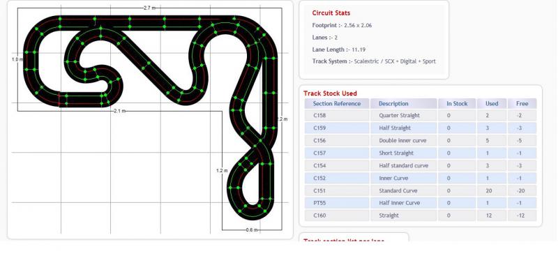

Merci Marcury, effectivement c'est sympa mais il faut tester pour mieux apprécier ou non ...
Donc petit point sur les rails dispos et quantité:
-> PT60 : 26
-> PT51 : 20
-> PT59 : 10
-> PT?? Droit lg 185 : 2
-> PT54 : 4
-> PT55 : 5
-> PT52 : 7
-> PT53 : 1
PaT si à tout hasard tu peux dépatouiller quelque chose dans l'esprit souhaité avec ce que j'ai respect respect respect
MessagePosté le: Lun 18 Déc - 21:45 (2017)    Sujet du message: Avis et conseils sont les bienvenus Répondre en citant
Longueur 185 mm ou 85 mm ? Question ... 185 mm connait pas saispo si c'est 85 mm = PT58 oui
Il y a aussi les PT57= longueur 78 mm
Les références en PT** sont les références de la période Scalextric Triang, à partir des années 70 elles sont devenues C1**
Exemple : PT60 = C160, PT59 = C159, PT54 = C154, ... etc
Tes PT55 sont très rares et chers en occasion ... garde les précieusement clindoeil
