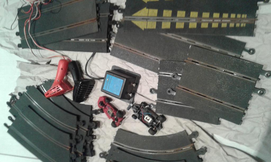

J'ai rien branché je souhaite le restaurer dans les règles de l'art, par ou attaqueriez vous a ma place? Et que criez vous pour qu'il retrouve son lustre d'antan.
Mon but est de le brancher avec une autre boîte vintage retrouvé dans le grenier de mes parents pendant les fêtes
Je teste en fait mon envie de m'y remettre et la patience de ma chérie...😆

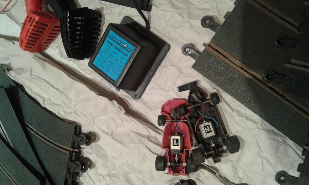

Ton premier circuit que tu as retrouvé dans ton grenier semble en très, très bon état oui t'as juste à changer les pneus AR sur les autos, peut-être aussi les tresses sur les guides. Poignées et alimentation du coffret peuvent être utilisées, vérifie juste l'état des câbles.
Pour les circuits complémentaires que tu viens de récupérer, pareil tu dois pouvoir utiliser l'alimentation et les poignées si cela n'est pas rongé par la rouille Question Ces vieilles poignées rouge et noire des années 70 sont increvables et leur gâchette est assez douce pour permettre de doser les accélérations oui Moi ... j'utilise encore ces modèles Mr. Green
Tout cela est compatible avec ton coffret du grenier oui tu choisis l'alim la plus puissante (regardes les caractéristiques sur l'étiquette) et tu prends les poignées que tu préfères.
Pour les rails reçus dans le colis certains paraissent bien rouillés Shocked mais par forcément irrécupérables Question Faut voir.
Dans un premier temps :
- nettoyage complet des rails oui va falloir frotter Mr. Green Regarde le topic sur la restauration des rails
ICI : http://slotdegrenier.soforums.com/t678-Nettoyage-et-restauration-des-rails.htm
- vérification des câbles des alimentations et vérification de l'intérieur des poignées (les rouge et noire sont clipsées et vissées) pour voir si l'intérieur n'est pas rongés par la rouille. Si OK ... c'est utilisable clindoeil
- remplacement des pneus AR : pour trouver des pneus neufs compatibles regarde le topic sur les pneus en uréthane
ICI : http://slotdegrenier.soforums.com/t275-Pneus-de-rechange-ur-thane-les-marques.htm
En attendant de trouver des pneus neufs, tu peux essayer de rénover les anciens par la "méthode Drix" (traitement à la paraffine)
Voir ... ICI : http://slotdegrenier.soforums.com/t2521-Traitement-des-pneus.htm
Bref, tes circuits et rails c'est du vieux mais à l'époque ... c'était du costaud Okay
Juste une précision : ton circuit et tes rails sont dits "rails Classic" car depuis 2001 Scalextric a changé le système de fixation et le plastique est moins souple. Mais les deux générations de rails ont les mêmes dimensions et sont 100% compatibles grâce à un rail spécial qui a l'ancienne fixation à gauche et la nouvelle à droite (c'est un rail 1/2 droit).
Tu pourras donc plus tard garder ces vieux rails et moderniser le tout avec des rails d'alimentation (Powerbase) et des poignées plus modernes sans soucis. oui
Mais pour l'instant tu peux parfaitement te remettre aux courses de p'tites tutures avec le matos que tu as clindoeil et y faire rouler des autos neuves.

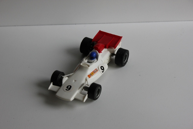

Là, les deux nouvelles autos ........elles sont incomplètes malheureusement.
La rouge semble être la Brabham BT44 ... et on peut trouver l'aileron manquant en Angleterre sur Scalextric Car Restaurations clindoeil
ICI : http://www.scalextric-car.co.uk/Parts/Wings_and_Spoilers/Wing_rear_Brabham_BT44B/Wing_rear_Brabham_BT44B.htm
Il lui manque aussi un fil au moteur mais tu peux le récupérer sur l'autre épave clindoeil

Bah, cette Brabham, je me demande si ça vaut le coup de payer du port pour juste l'aileron. L'auto n'a que très peu de valeur. Même en excellent état, elle vaut pas bézef !
On peut en trouver une entière et nickel sur Ebay pour quasi rien.
J'en ai une, juste pour le fun, c'est quand même assez laid. Même à piloter, je préfère les FJ ou les F1 des années 1960 plutôt que les autos de ces années là.
