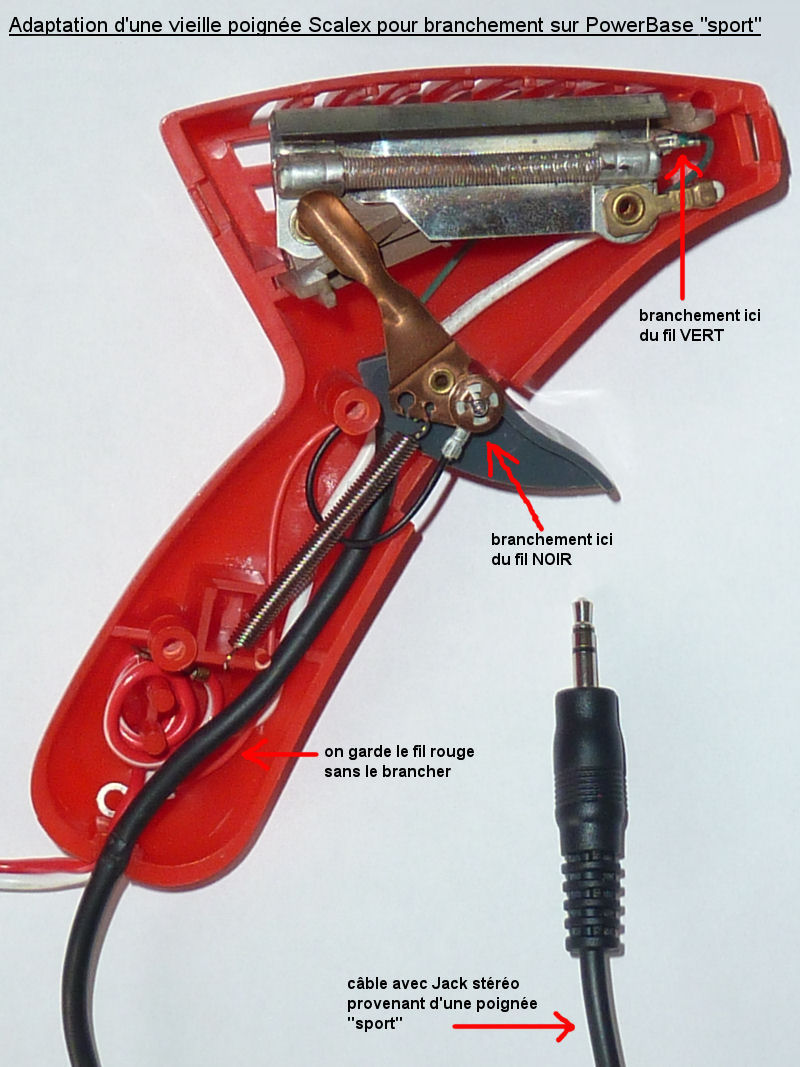

Je cherche un schéma de câblage pour passer des poignées vintage en mode sport. ( connexion en jack 3,5 mm )
Merci les copains.
cool
MessagePosté le: Ven 16 Fév - 20:43 (2018)    Sujet du message: alim et poignées. Répondre en citant
Branchement câble (jack 3,5 à 3 fils) des poignées "sport" sur vieille poignée années 70 à 2 fils :
Sur cette photo j'avais fait un branchement temporaire sans souder les fils et sans couper l'ancien câble (le blanc et rouge). Tu peux faire ce même branchement temporaire le temps de tester la poignée sur la Powerbase "sport", et si ça te convient rend le branchement définitif en coupant l'ancien câble et en soudant les fils du nouveau câble.
Pour ouvrir la poignée :
- 2 vis sur le manche
- 1 clips sur la partie arrière du haut de la poignée : il faut appuyer un peu dessus avec un tournevis plat pour déboîter les deux 1/2 coque
- une fois le clips enfoncé il faut soulever la 1/2 coque par l'arrière et elle se déboîtera toute seule sur l'avant
Fait le doucement sans forcer comme un malade pour ne pas risquer de casser le pico qui maintient le ressort de la gâchette ! Sur cette photo il est justement cassé saispo
Le branchement :
- sur le câble "sport" le fil rouge correspond au freinage sur les poignées "sport" : tu ne le branches pas mais ne le coupe pas non il sera utile pour une poignée plus moderne (Parma ou DS par exemple)
- le fil noir se branche au niveau de la gâchette
- le fil vert se branche en haut à la fin de la résistance
Remarque : si le trou de fixation du ressort sur la partie métallique de la gâchette est cassé, tu peux en percer un autre juste à côté comme je l'ai fait sur la photo clindoeil Ça ne changera pas la dureté du ressort.
Au moment de la re-fermeture de la poignée attention à ce que la gâchette soit position bien droite pour que son pico de fixation soit bien positionner dans les deux 1/2 coque.
C'est tout Mr. Green
