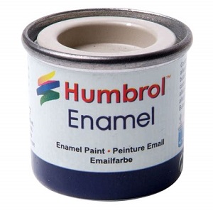

Hello Denys salut
J'ai jeté un coup d’œil sur les peintures que tu vends ... Humbrol ... acrylique Neutral
Dans ma lointaine jeunesse Mr. Green le maquettiste que j'étais a vu arrivé cette génération de peintures acryliques, sensées être moins toxiques et plus faciles d'emploi. En maquettiste elles étaient surtout destinées aux monteurs de maquettes d'avions et de blindés de la WWII car elles facilitaient leur vieillissement . En effet une de leur qualité est leur ... faible adhérence ce qui permet d'arracher facilement la peinture avec un petit bout de scotch pour ainsi simuler les éclats de peinture sur les ailes, le fuselage en laissant apparaitre une couche d'alu qui, elle, est en peinture enamel
Bref ... peinture acrylique = peinture qui s'arrache facilement.
Par contre la peinture enamel (celle diluable au white spirit) tient parfaitement sur le plastique et résiste parfaitement aux chocs et autres éraflures oui
Ça tombe bien, Humbrol en propose un catalogue complet et ce sont ces peintures qui ont fait la bonne réputation de la marque.
Ce sont ces petits pots :
2 gammes ... les peintures mattes et les brillantes.
IMPORTANT : dans la gamme brillante, les teintes ont tendance à jaunir à cause du vernis, ce n'est pas gênant pour les teintes foncées ou moyennement foncées mais c'est un problème pour certaines teintes très claires et surtout pour le blanc. Un blanc "neige" devient au bout de quelques années un blanc "cassé poum
Pour remédier à cela, pour le blanc et les teintes très claires on utilise la version ... matte clindoeil Pour une raison que j'ignore (peut-être à cause du vernis qui compose la peinture) les enamel matte ne jaunissent pas non
Et comment on fait pour avoir un blanc ... brillant ? Question ... ben on vernit ensuite avec un vernis ... acrylique Mr. Green Ce vernis sera sensible aux chocs mais comme la peinture principale est en enamel les éventuels chocs se verront peu.
ATTENTION : en enamel les vernis brillant ou mat jaunissent tous Sad , que ce soit ceux de Humbrol ou des concurrents. A proscrire donc.
C'est aussi le cas du fameux Klir (vernis pourtant acrylique) dont on parle tant sur les forums (info donnée par un membre de FSF).
Côté astuce il faut, comme le rappelle Marcury, bien dégraissé le plastique avec eau + liquide vaisselle et bien essuyer après rinçage avec un sopalin.
Maintenant si on veut quand même utiliser une peinture acrylique (parce qu'on ne trouve pas la bonne teinte en enamel) il faut passer une couche d'apprêt en enamel mat (gris clair ou blanc), cela donnera une meilleure accroche à la peinture acrylique oui
Perso je n'aime pas les peinture en bombe des centres autos, elles sont d'abord conçues pour les autos échelle 1 et pour être appliquée plutôt sur le métal. Et surtout la buse de l'embout est trop grosse et ne permet pas de passer des couches de peinture fines saispo A réserver plutôt à celui qui peint une auto par an et qui ne veut pas se prendre la tête.
De plus ... attention à la réaction du plastique avec ces peintures vendues en centres autos, je me rappelle d'une maquette Tamiya 1/20 que j'avais peinte avec une de ces peintures en bombe, elle avait carrément attaquer le plastique ! Shocked
Une dernière chose au sujet des peintures enamel, elles tiennent très mal sur le zamac, se décolle par pellicule et ne conviennent donc pas pour restaurer une vieille Solido ou une Dinky Toy saispo Mais là, ce n'est plus du 1/32 plastique.
