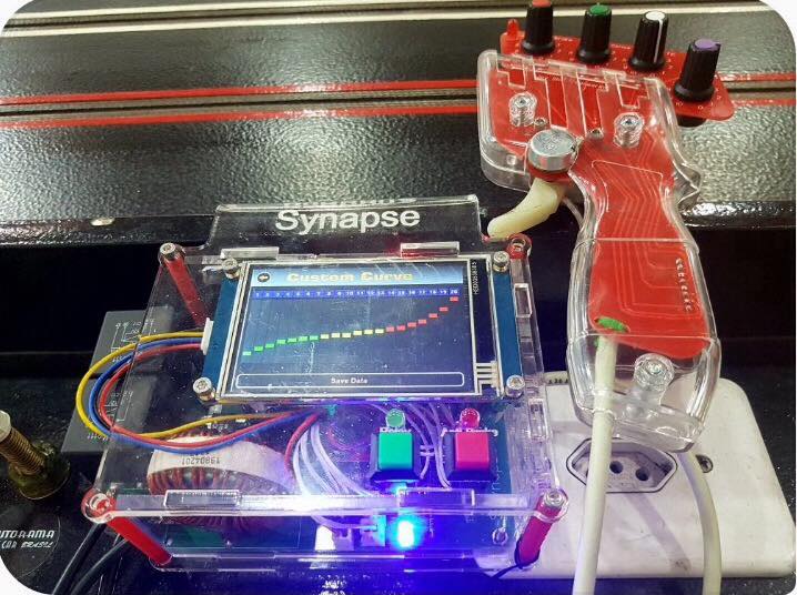

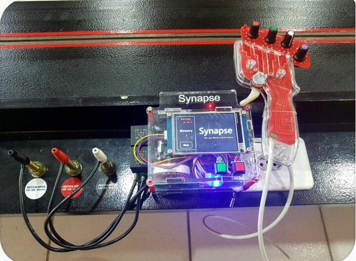

Bonsoir.
Je passe donc à la présentation de cette soit disant usine a gaz ;)
Le controller Synapse .
Un boitier de controle et de gestion moteur/frein et une poignée de pilotage.
En cela rien d'extraordinaire.
Si ce n'est la presence d'un écran tactil.
Nous y reviendrons
Tout d'abord la poignée.
Ergonomie classique utilisant une gachette sur potar avec butee mini maxi réglable.
Super pratique pour l'adapter à votre pogne .
4 potars sont presents sur le haut de la poignée.
Un frein
Une sensibilité
Un anti patinage
Un dévolteur
Le cable multi brin est de longueur suffisante pour avoir de l'aisance au pilotage .
Maintenant le coeur de la bete
Un boitier transparent laissant visible la.tripaille electronique et surmonté d'un écran tactil de grande taille.
On y retrouve differentes options
Colonne de gauche:
Les trois différents type de courbe moteur
Colonne de droite.
L'accès aus 6 memoires
Le réglage du frein dynamique
La.calibration de la gachette et de l'écran ( a n'utiliser qu'en cas de reinit)
Le reset usine .
Les 6 memoires
Que vous pouvez renomer, vont contenir les reglages de courbe moteur et frein.
Vous pouvez a tout moment modifier les paramettres mais aussi changer de memoires.
La courbe moteur dite "custom" Est entierement reglable point par point
Le.frein dynamique est réglable mais aussi débrayable
Cette option est véritablement un de ses points forts. A lui seul il fait deja tout l'attrait de cette poignee.
Un simple exemple :
Une.voiture pechue . Une longue ligne.droite . Un.R1 et derriere cela un echainement technique
Vous allez.vouloir faire un freinage de trappeur sur le R1 et laisser filer le bolide dans les virolos .
Rien de .plus siimple.
Declarer 100% au 3eme range et 30% pour le 1er par exemple. .
L'effet est stupefiant
Il y a un frein completement débrayable . Pour les runs dragster
Une prise 5v pour preparer vos courbes sans.avoir a vous brancher sur une piste.
Un détail qui a son importance. Elle a ete controler conforme . Donc sans systeme de pompe de charge.
La prise en main a ete super rapide
La regler a ma pogne tout autant
Son prix : 400$
C'est un.chiffre certe, mais au regard de ses possibilites et evolutions elle le vaut largement.
