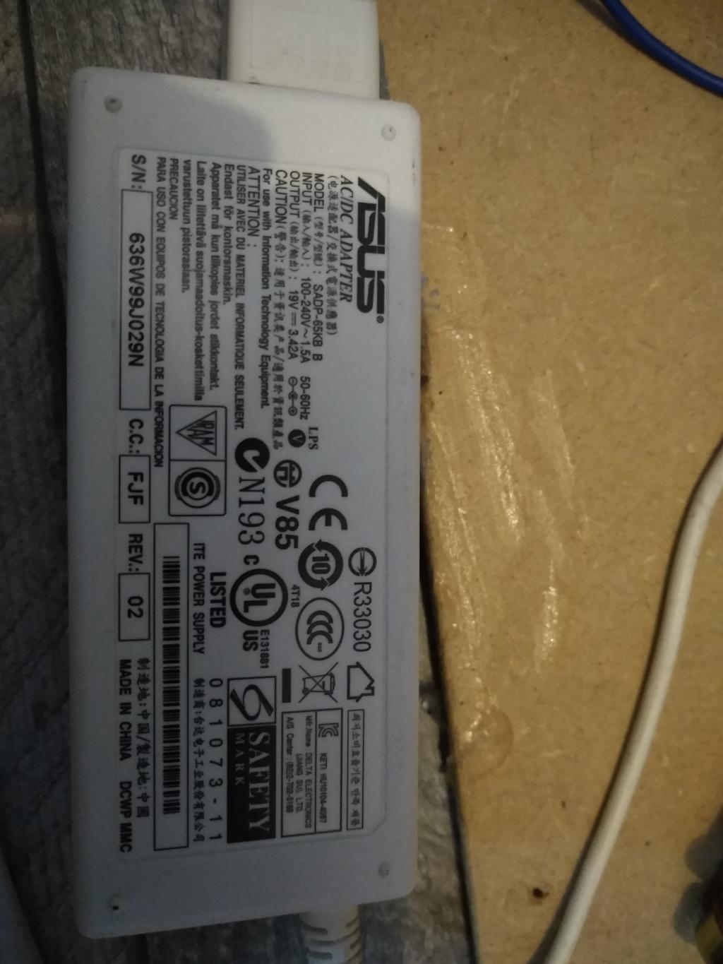

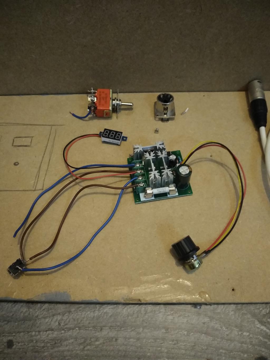

Bonjour à tous, j'ai voulu me bricoler une alimentation variable pour mon circuit rallye. Voici où j'en suis
L'alimentation de base est une de pc portable
Apres un branchement teste,le souci est que le variateur fait 50 % de sa course à 0v et le reste à 18,9v
Je n'ai pas d'étalonnage. Comment y remédier ??? :poum:
Merci de vos éclaircissements... :respect:

salut Alan
Regarde la valeur de ton potentiomètre, à 5K cela devrait être bon !
Bon courage et @+

Merci de ta réponse. Mais je trouve ou la valeur du potentiomètre ???

MessagePosté le: Lun 9 Avr - 06:37 (2018)    Sujet du message: Alimentation variable pour circuit - aide! Répondre en citant
C'est écrit dessus près des pattes à souder

MessagePosté le: Lun 9 Avr - 06:45 (2018)    Sujet du message: Alimentation variable pour circuit - aide! Répondre en citant
Il est marqué B100K

MessagePosté le: Lun 9 Avr - 06:52 (2018)    Sujet du message: Alimentation variable pour circuit - aide! Répondre en citant
Essais d'en trouver un de B5K et tout sera OK
le "B" veut dire à variation linéaire contrairement à "A" que l'on utilise en sono
5K est la valeur en Ohms (5000 Ohms)

MessagePosté le: Lun 9 Avr - 06:54 (2018)    Sujet du message: Alimentation variable pour circuit - aide! Répondre en citant
Parce que il est trop puissant, ça ne marche pas ???

MessagePosté le: Lun 9 Avr - 07:08 (2018)    Sujet du message: Alimentation variable pour circuit - aide! Répondre en citant
Sa valeur est trop grande
Es tu sûr de lire 100 ?? auquel cas, un essais avec un B50K serait à faire
En général, Quand j'utilise ce type d'alim (donnée pour 90V) je divise par 2 la valeur du potentiomètre

MessagePosté le: Lun 9 Avr - 07:14 (2018)    Sujet du message: Alimentation variable pour circuit - aide! Répondre en citant
Le potentiomètre était vendu avec...

MessagePosté le: Lun 9 Avr - 07:22 (2018)    Sujet du message: Alimentation variable pour circuit - aide! Répondre en citant
Et oui !!  siffle Mais il faut adapter pour nos petites autos !!  rigole

MessagePosté le: Lun 9 Avr - 07:31 (2018)    Sujet du message: Alimentation variable pour circuit - aide! Répondre en citant
Du coup, le problème c'est que mon alimentation est trop faible pour que cela fonctionne. C'est ca?

MessagePosté le: Lun 9 Avr - 07:40 (2018)    Sujet du message: Alimentation variable pour circuit - aide! Répondre en citant
C'est ça, il est donne pour 6-90vEt je lis bien 100k
J'ai trouve des b10k sur Amazon, ça irait ???

MessagePosté le: Lun 9 Avr - 07:51 (2018)    Sujet du message: Alimentation variable pour circuit - aide! Répondre en citant
Ton alim est très bonne, juste il te faut adapter un peu pour l'utiliser de 0 à 19 Volts
En modifiant la valeur du potentiomètre, tu vas adapter la plage de réglage

MessagePosté le: Lun 9 Avr - 07:52 (2018)    Sujet du message: Alimentation variable pour circuit - aide! Répondre en citant
Et du coup les b10k ca irait ???

MessagePosté le: Lun 9 Avr - 07:54 (2018)    Sujet du message: Alimentation variable pour circuit - aide! Répondre en citant
Tu peux faire un essais, il n'y a pas de risque
Au pire ce sera trop sensible !
