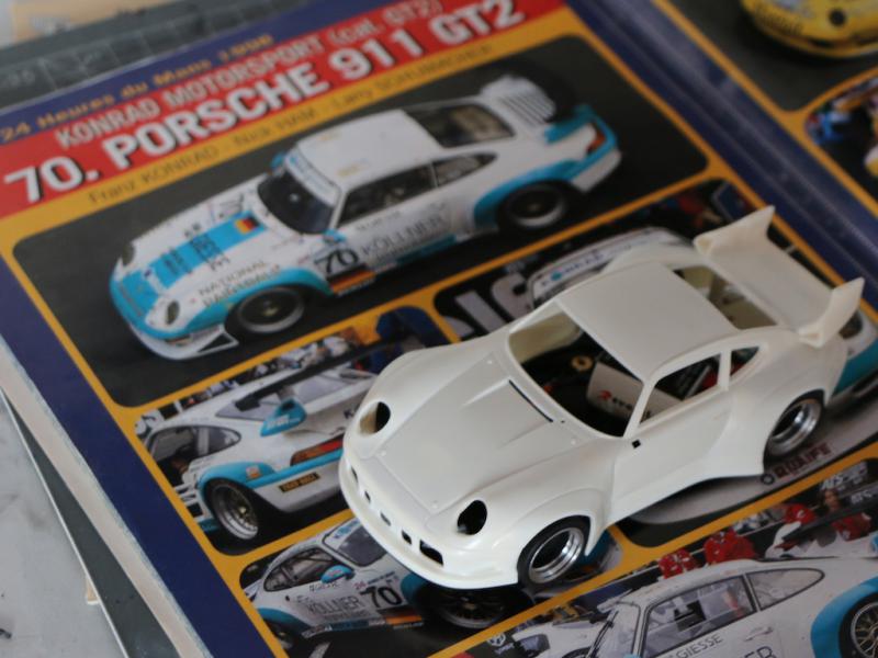

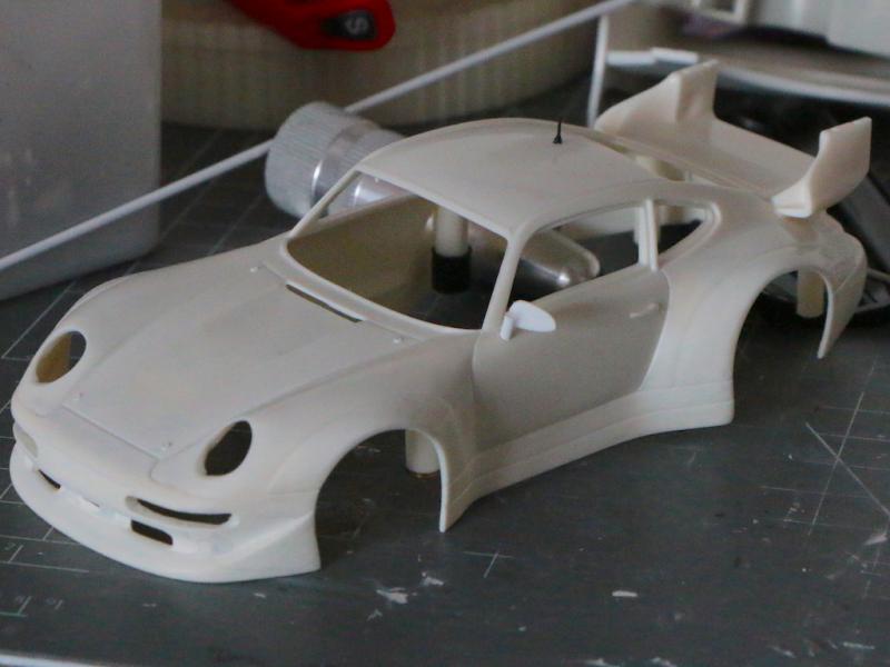

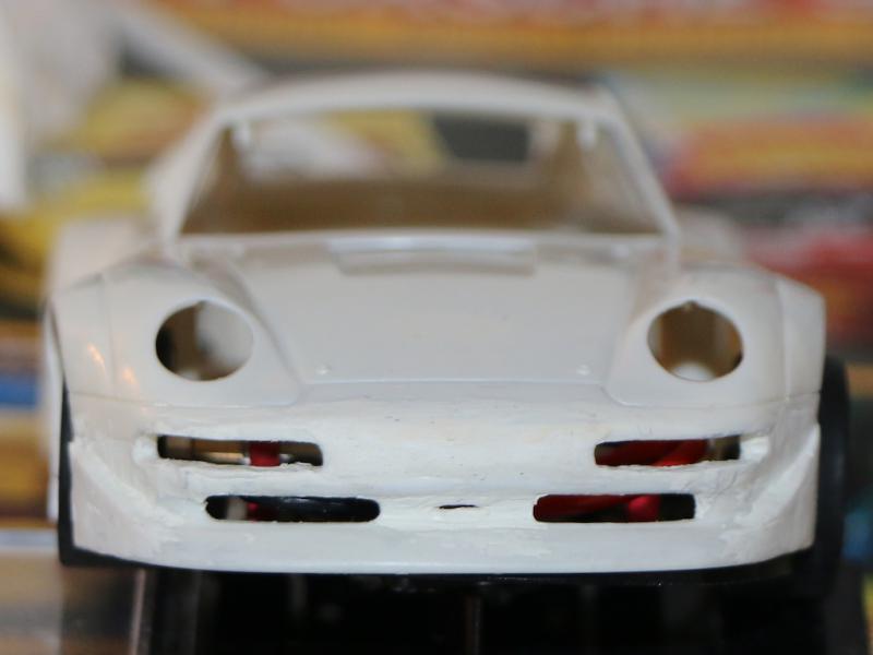

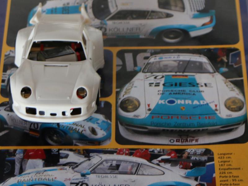

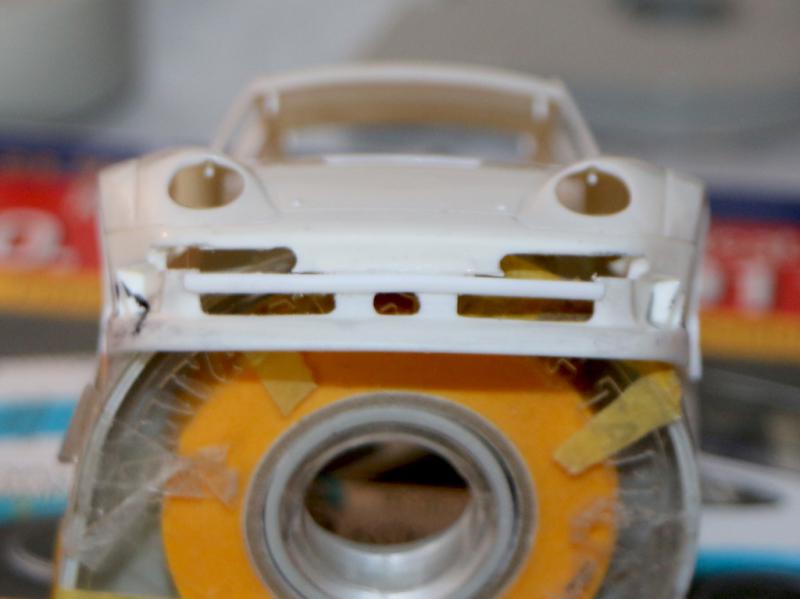

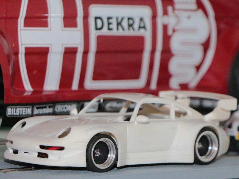

Le gros chantier du moment, c'est une Porsche 911 GT2 Revoslot que je souhaite revêtir d'une livrée du Mans 1998.

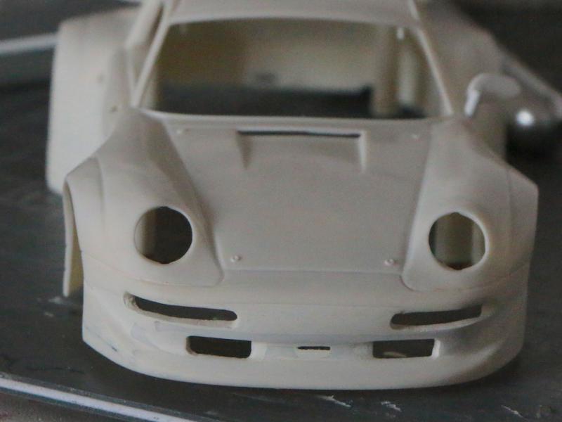

Las, ça va pas tout seul. Preums, l'Australien à qui j'ai acheté mon kit blanc (c'était épuisé partout ailleurs hein, commencez pas à gueuler petit commerce local gnagnagni gnagnagna!) m'a envoyé la fausse spec de carrosserie (ouais, y a deux versions). Du coup, c'est pas raccord du tout Question
Bon, vu que même si ce teubé m'avait envoyé la bonne version, y aurait quand même eu du taf (entrées d'air différentes et clignoteurs ajourés sur le modèle échelle 1), et que de toute façon ces kits blancs Revoslot, whatever la version, sont descatalogado de ouf, j'ai décidé de charcuter le bouzin. Pour donner un tant soit peu de symétrie à l'ensemble, j'ai utilisé un quart profilé en evergreen pour marquer le bas du renflement de pare-choc. Et après, grosse tratinade de Milliput façon houmous jusqu'à obtenir un truc à peu près propre. Voilà les différentes étapes. Depuis, j'ai encore un peu égalisé les logements de clignoteurs, l'apprêt se chargera d'aplanir tout ce merdier:
Après, comme les rétros de base du kit sont dégueulasses, bein j'en ai aussi profité pour les reprendre. Un patron en 2D en carte pastique sert de base à la modélisation en Milliput:
Et tadaaam! Ouais, faudra que je l'affine un minimum ce rétro, parce que là on dirait un peu le tarin de Jean Lassalle saispo

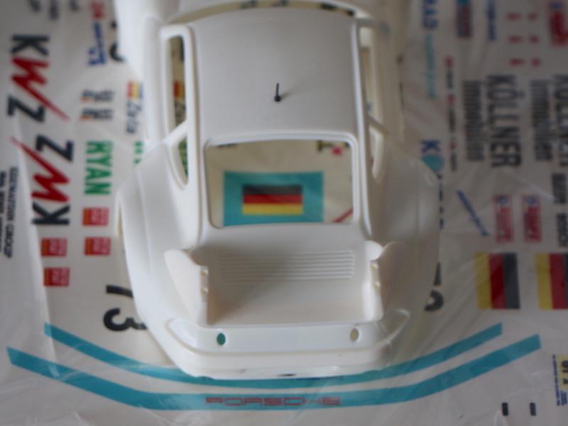

Et c'est là que bim, teubé numéro 2! Le mec chez qui j'ai commandé la planche de décals nécessaire à reproduire la version que je veux m'a envoyé une planche pour 1/24ème bounce

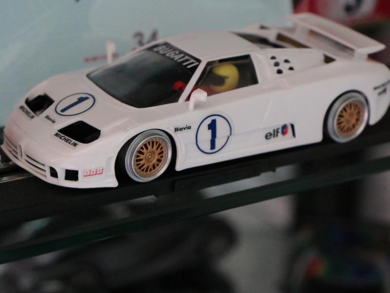

En attendant que mastic m'en envoie une aux bonnes dimensions, j'ai eu le temps de bosser sur un autre projet. Je vous avais parlé de mon trip pour la Bugatti EB110 du Mans 1994. Bon bein j'ai craqué, j'ai acheté une vieille SCX et j'ai lancé le projet. La carrosserie aura pour base un châssis HRS Slot.it (là elle est juste possé dessus, je n'ai pas encore mis de pattes de fixation), qui me permettra de la mettre au ras du gazon. Pour les jantes, j'ai opté pour des Scalextric issues de la Porsche 996 GT3. D'origine elles sont complètement dorées, j'ai donc dû masquer pour réaliser le bord argenté. Chaud patate au niveau du masquage mais bon, le résultat est correct, trouvé-je:

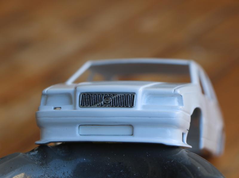

«Et la Volvo 850 BTCC?», crie la foule hystérique! Ouais ouais, ça va pas vite mais ça suit son cours. La calandre avec lavis noir est prête:

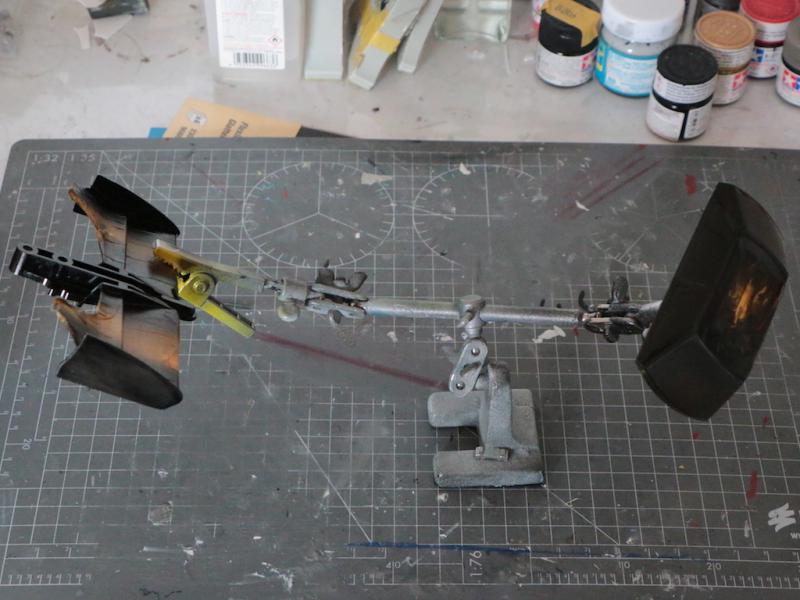

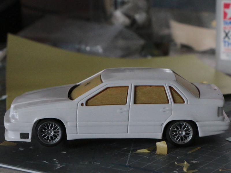

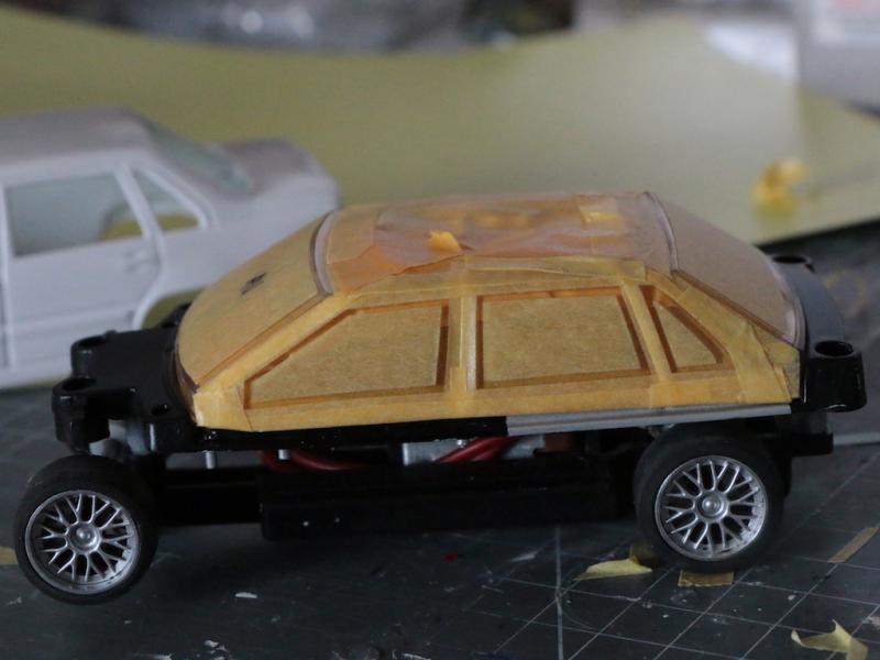

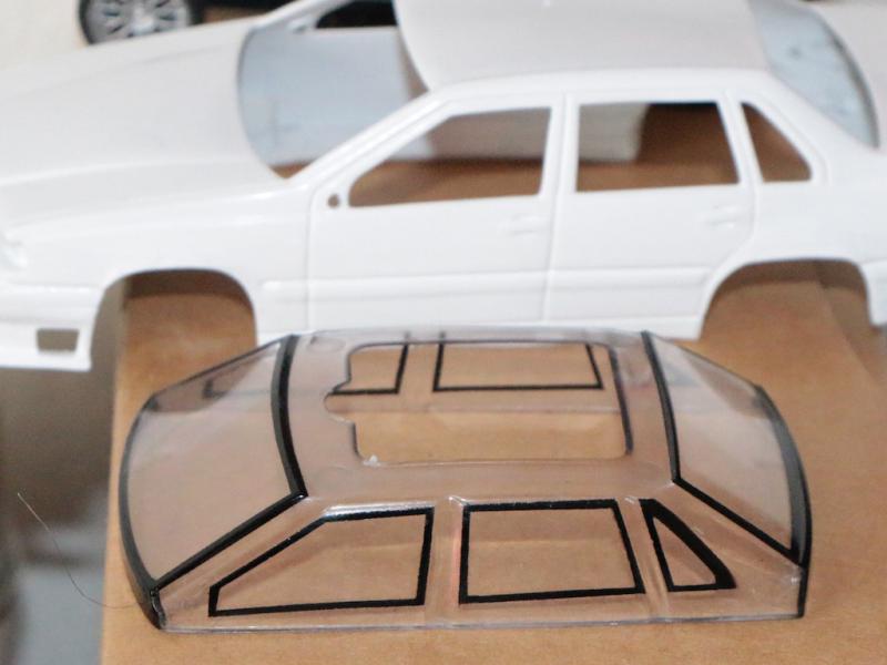

Là je m'occupe des vitrages. Aéro obligatoire pour parvenir à figurer des joints bien nets. Du coup, deux bonnes heures de masquage Shocked
C'est pas particulièrement compliqué à faire mais mmmbordel, qu'est ce que c'est ianche! Petite session aéro sur la balcon du coup (le démasquage, pas encore fait, nous dira si j'ai pas bossé comme un singe):

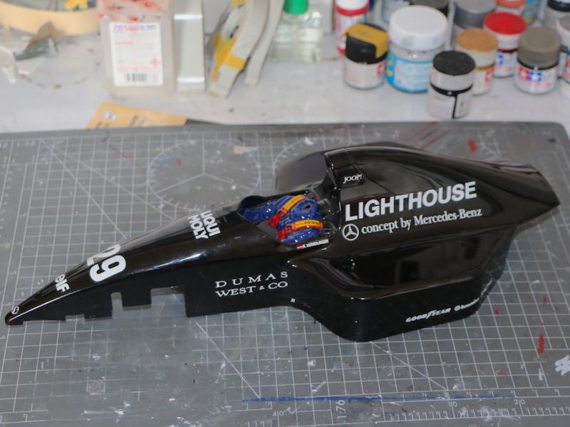

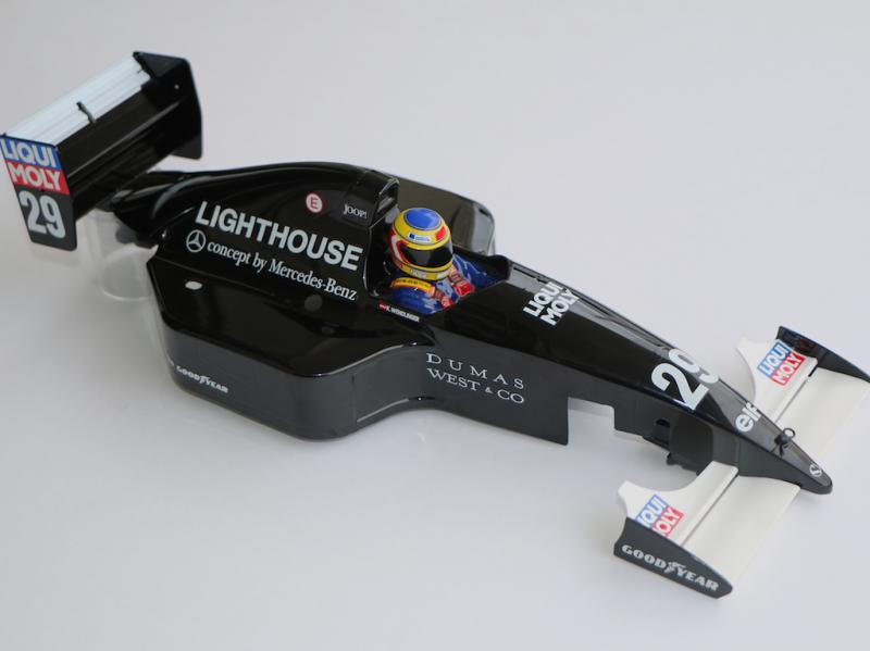

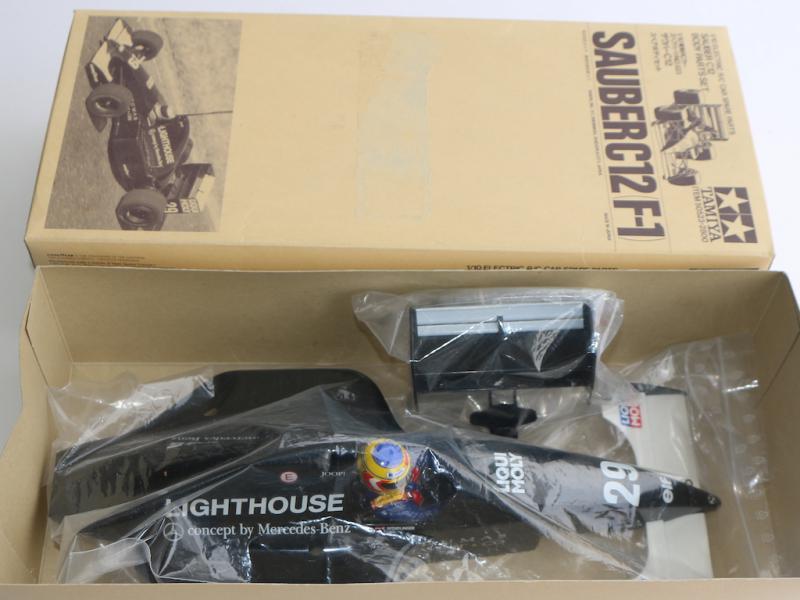

Et cet aileron, c'est quoi, me demanderez-vous (ou pas). Et bein c'est celui d'une carrosserie de Sauber-Mercedes C12 en lexan Tamiya. A l'occasion d'une inspection du grenier, je suis tombé sur une coque neuve, mais les ailerons avant et arrière avaient besoin d'un rafraîchissement.

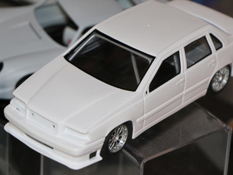

Aujourd'hui, démasquage des vitres de la Volvo. Ça va, c'est à peu près correct:

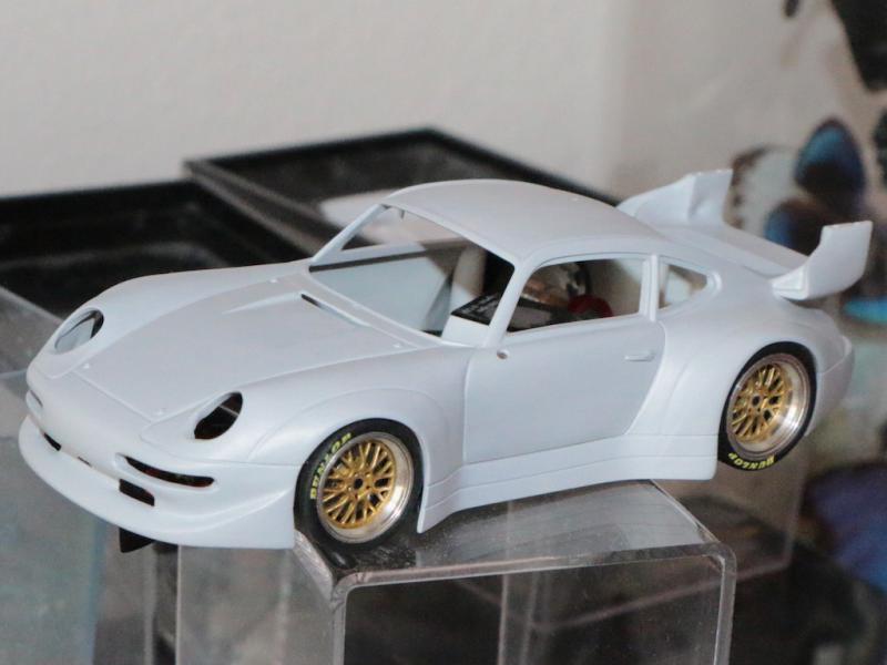

La Porsche a elle aussi avancé. Elle est désormais apprêtée, et ses jantes ont été peintes et décorées:

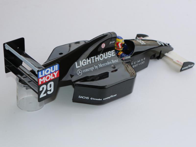

Enfin, la rénovation de la Sauber Tamiya au 1/10ème est terminée. La carrosserie est prête à être revendue  bounce

j'aime bien la porsche,bonne continuation ft! oui cool

Eh ben, on dirait que sa petite entreprise ne connait pas la crise... Mr. Green
D'une manière générale, je suis fan des livrées Konrad. Faudra que je m'en fasse une un de ces jours... oui Ta Porsche va être superbe!
Ah le masquage...Quelle épreuve pour les nerfs, hein? Mais le résultat est à la hauteur?. Okay Je sais pas si une Volvo méritait autant d'égards... pastaper
Sur la Sauber , le noir est impec et contrairement à ce qu'on pourrait croire, ce n'est pas une couleur si facile que ça à tirer.

Je plussoie!!! Magnifique rendu du noir sur la Sauber👍🏻

Et  ben ils sont sacrément beau t'es masquage de vitre , moi qui me suis presque fait dessus sur ma Mercedes 190 EVO au 1/10 je dit  bravo
C'est énervant les mec 4X4 comme toi , mais sa me pousse a aller plus loin sur mes projets Okay

J'ai aucun mérite, les carrosseries en lexan, transparentes, sont peintes depuis l'intérieur. C'est le lexan lui même qui officie comme un vernis à la brillance impeccable  Embarassed
Messages: 3 125
MessagePosté le: Lun 16 Avr - 10:43 (2018)    Sujet du message: L'atelier FT Graphics 2018 Répondre en citant
Ouais mais faut quand même la poser à l'intérieur la peinture. Il y a les masques mais c'est pas évident à mon avis.

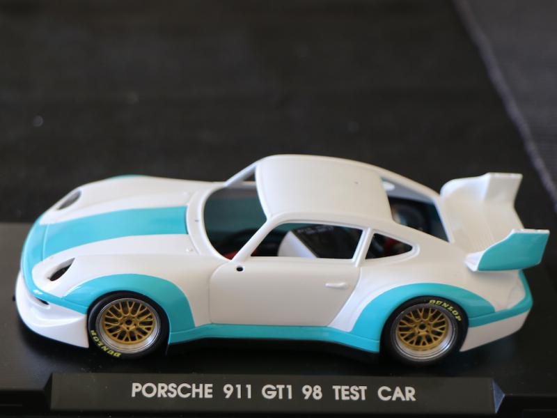

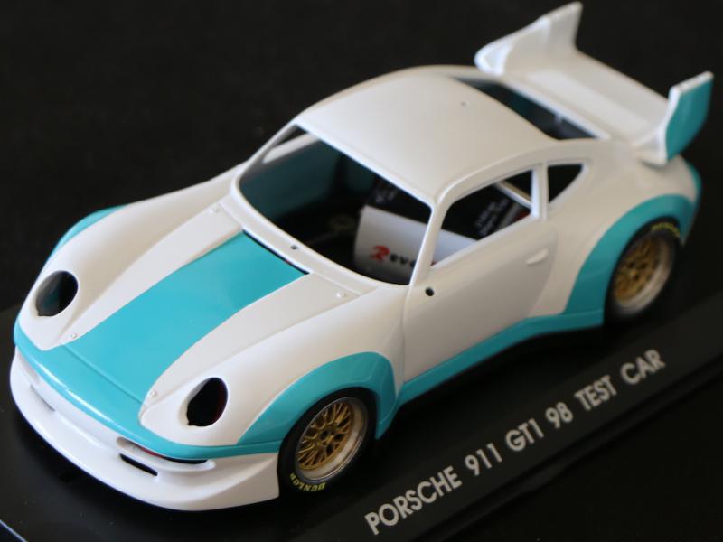

La phase peinture s'est bien passée sur la Porsche.
Messages: 1 936
MessagePosté le: Dim 29 Avr - 09:33 (2018)    Sujet du message: L'atelier FT Graphics 2018 Répondre en citant
c'est quoi cette mode du bleu et blanc? Mr. Green a pars ça la peinture et pose magnifique coeur Okay

Très chouette  bravo

J'avais pas fait attention au lavis de la calandre de la Volvo : magnifique de réalisme! Okay

Eh bein ça ça me fait plaisir, parce que j'avoue qu'avant de m'y attaquer, j'étais pas du tout, mais alors pas du tout rassuré. Les lavis sur une teinte aussi oxydable que l'alu poli, c'est toujours ultra casse-gueule. Et sur une pièce aussi fine, pas moyen de décaper car ça la ruine Embarassed
