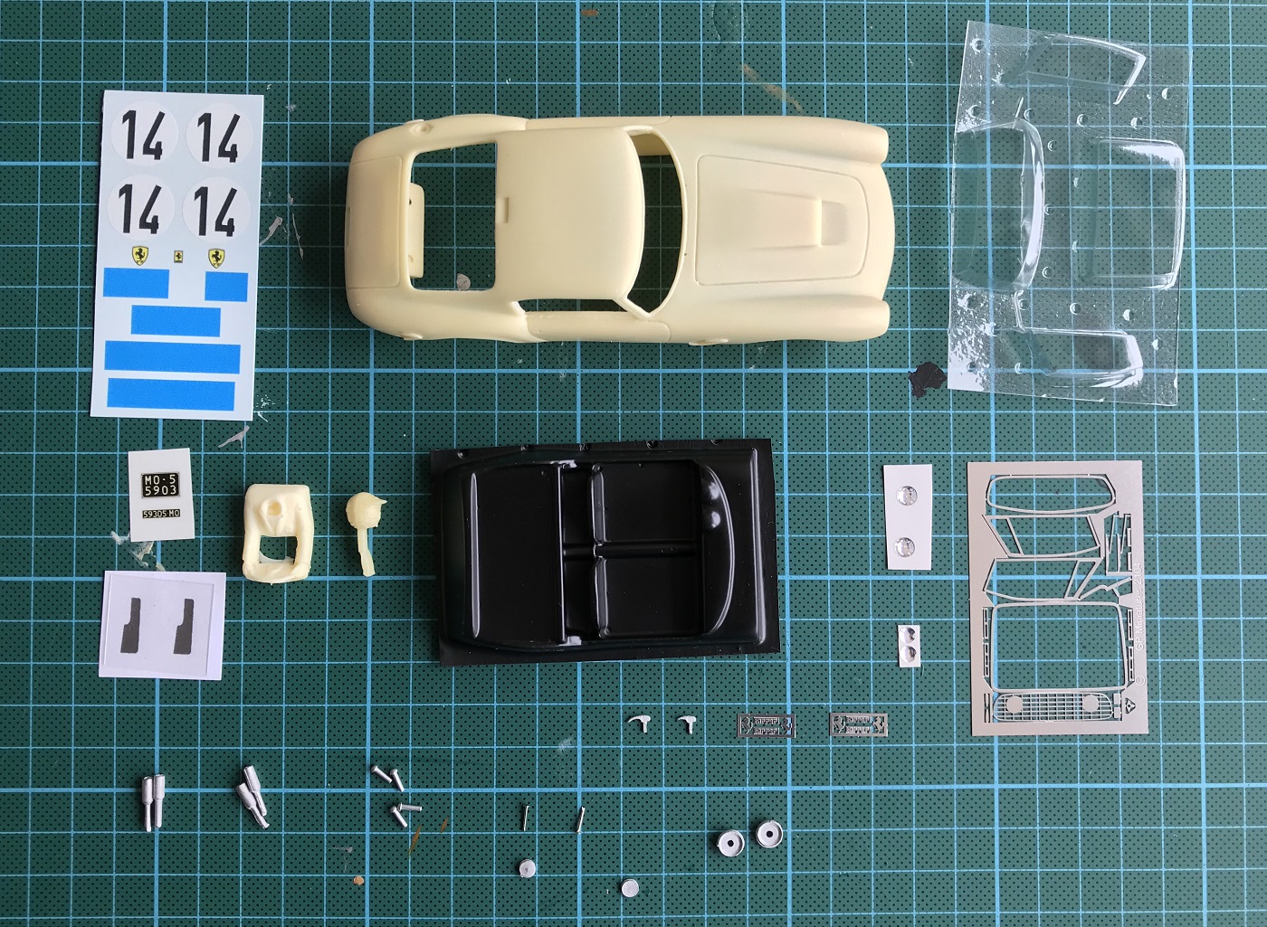

Le kit tel que proposé :
Bon… bhen ça commence. J’ai acheté le kit il y a pas mal de temps déjà et je me rends seulement compte qu’il n’est pas complet. Fait chi, je ne peux décemment pas me retourner vers le site de vente vu le délais.
Il manque le bouchon de réservoir et 4 micro brol qui viennent se ficher dans les trous sous les portières. Pour les brol, des têtes d’épingle feraient l’affaire, pour le bouchon de réservoir c’est plus embêtant.
Pas grave, deux trois échange par mail avec Graham et je devrais recevoir les pièces manquantes par courrier. Ouf
Graham en a profité pour me donner plusieurs conseils que je ne manquerai pas de vous partager le moment venu.

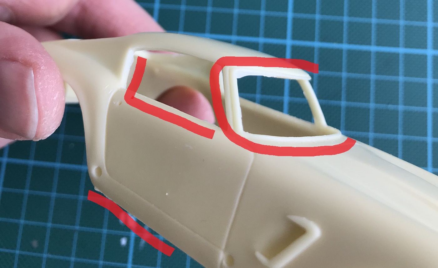

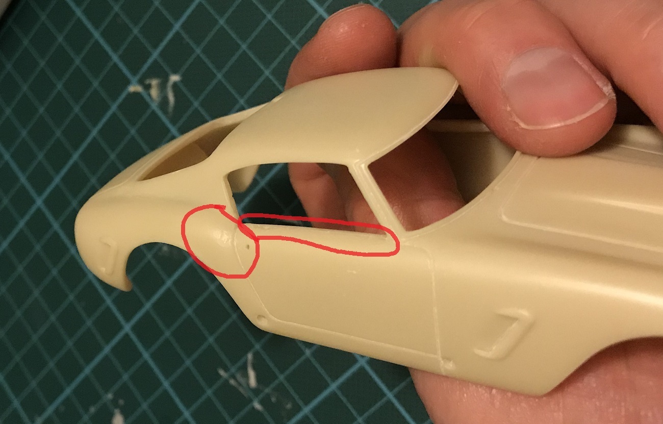

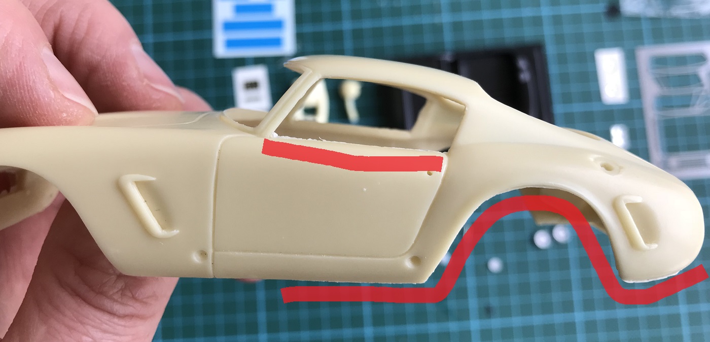

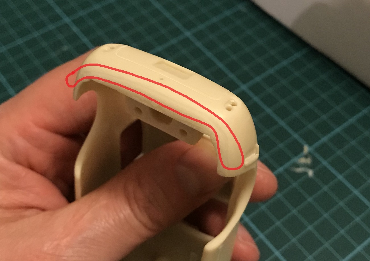

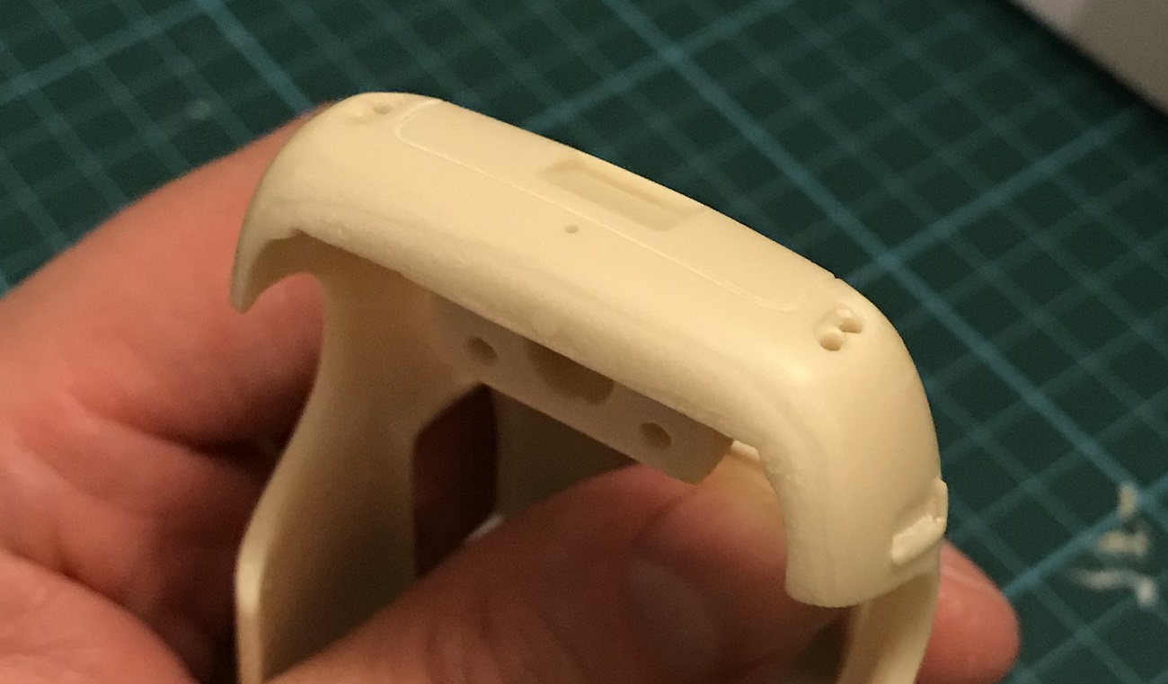

Première étape, ébavurer la coque. Même si le moulage/démoulage est de très bonne qualité, il reste qques petites imperfections qu’il faudra traiter en temps utile.
D’ici là il y a lieu de virer toutes les traces des moules (j’en ai surligné qques unes sur les photos ci-dessous histoire de permettre à chacun de comprendre de quoi on parle)
Lime à ongle en carton et papier de verre de maquettisme (800 et 1000) pour finir ou faire les endroits difficiles d’accès et le tour est joué.
Attention à y aller molo, ce serait con d’attaquer la résine alors que l’objectif est juste de la nettoyer de ses bavures. Je pense particulièrement aux tours de fenêtres et aux angles qui nécessitent de la délicatesse.

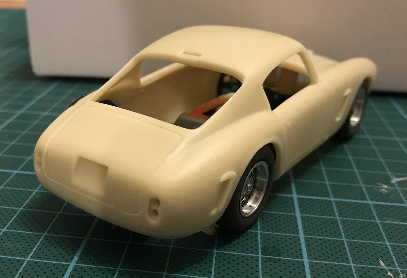

Mais avant de peindre…. Le montage à blanc !
Etape indispensable afin de s’assurer que chaque pièce du kit a sa place et ne gêne pas l’ensemble.
Deux gros points d’attention : le réglage du châssis (attention à ce qu’il n’y ai pas de conflit avec l’habitacle) et le passage des roues.
J’ai fait les différents trous nécessaires aux petites pièces rapportées et testé le châssis.
Il est prêt pour l’étape suivante. Ca avance, lentement, mais ça avance….

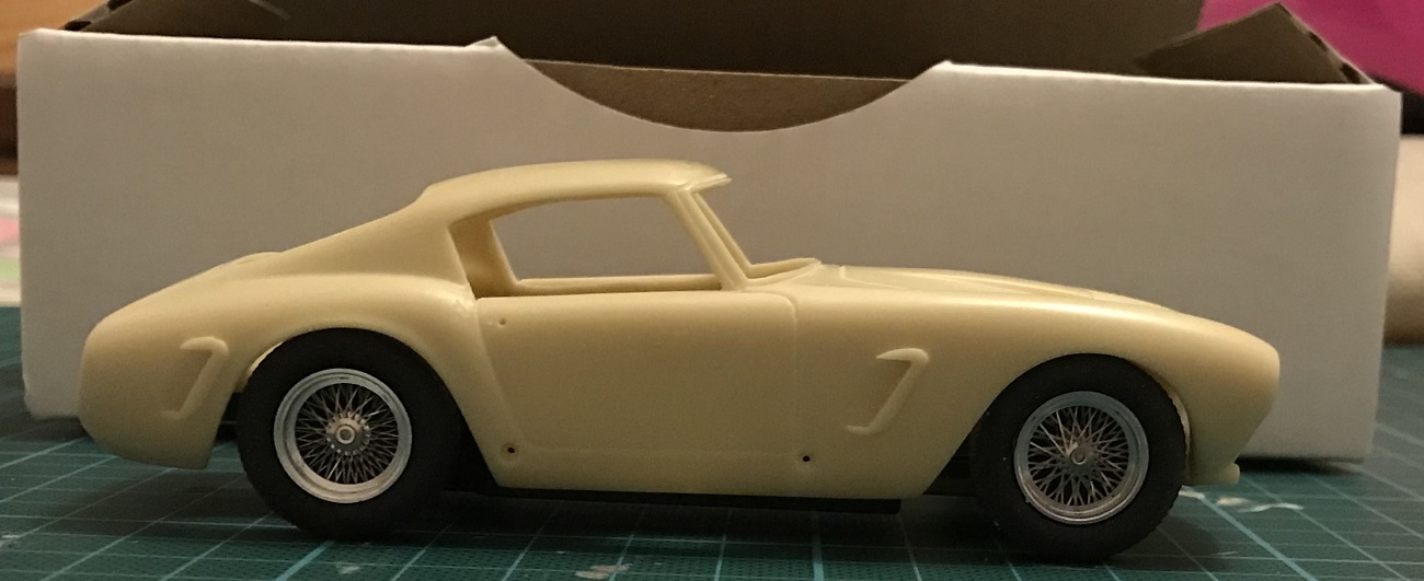

C’est con, j’ai oublié de parler du principal !
Le kit est prévu pour un châssis « slot classic ». je ne vais donc pas me casser la tête et opter par facilité pour ce châssis-là.
Et puis ça me fera une seconde expérience avec ce châssis. L’occasion de corriger les problèmes que j’ai rencontré avec ma 404 de record.
Slot-it pour paliers, axes, couronne et pignons
NSR pour le moteur
Et roues BRM (4x 22x7) -> L’original avait des roues de mobylette, je vais éviter les 22x9 même si la voiture y gagnerait en motricité sans en être dénaturée pour autant.
Et maintenant le principal : le montage à blanc m’a permis d’identifier un problème majeur du côté des puits de vis !
Les puits arrière sont « pré » perforés. Malheureusement dans un diamètre trop important (aux alentours de 2mm) par rapport aux différentes vis que j’ai à ma disposition.
J’ai pu valider mon montage mais je devrai trouver une solution avant la mise en peinture.
Soit je trouve des vis plus grosses (pas eu de succès ce WE)
Soit je trouve un système de cheville à insérer dans le trou pour en diminuer le diamètre (de l’evergreen peut-être). Les idées sont les bienvenues !
Soit je vire les puits actuel, en place d’autre et les trouent aux diamètre qui me convient
D’où l’importance du montage à blanc… me rendre compte de ça quand les vitres sont collées et on m’entend gueuler d’ici à Tokyo briques

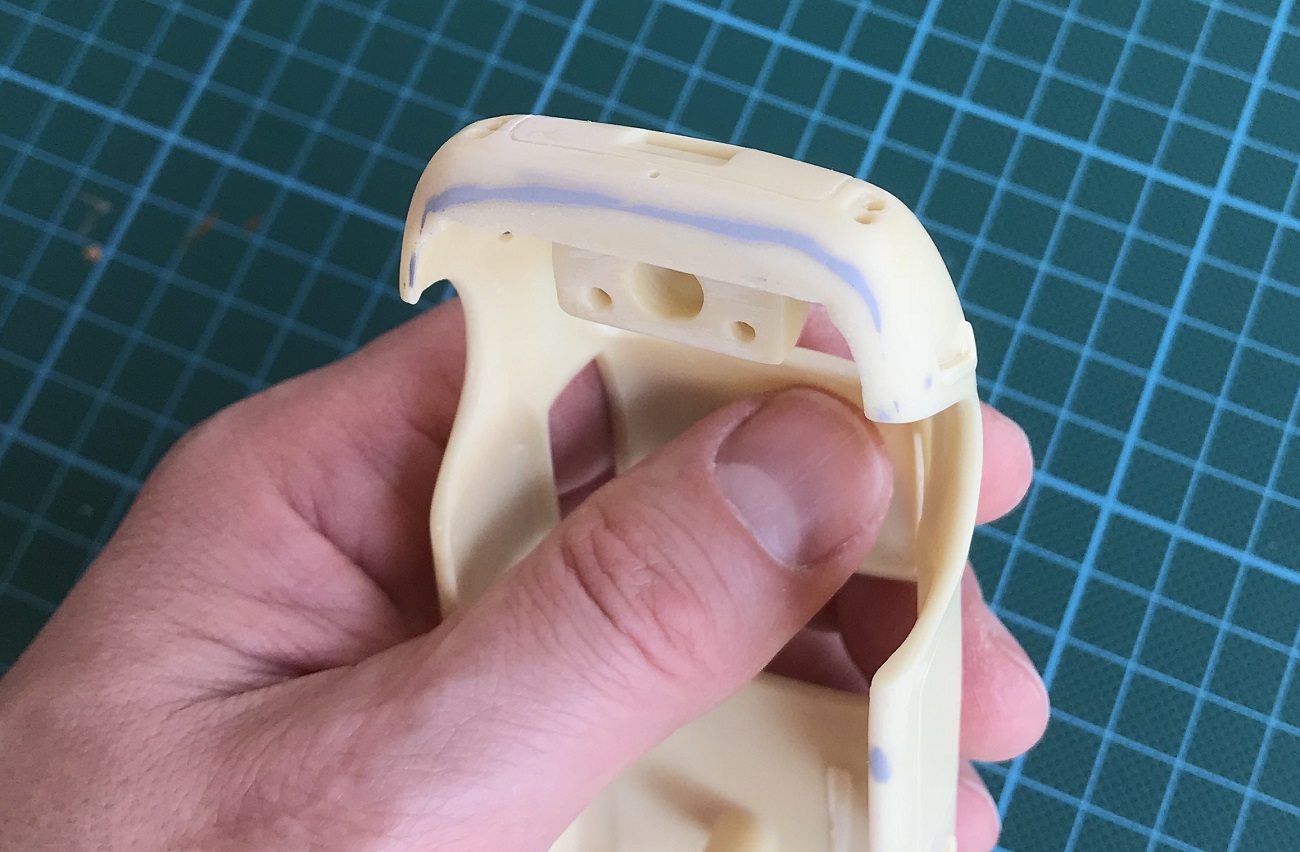

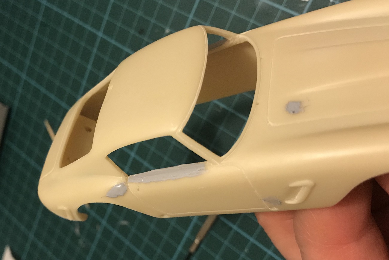

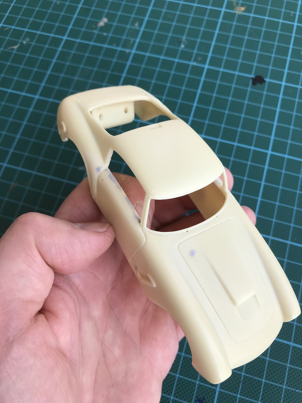

Une fois n’est pas coutume, j’ai commencé à corriger les plus gros défauts avant cette fameuse première couche de peinture/aprêt/primer
D’une part parce que je n’ai pas encore réglé mon problème de puit et que je ne souhaite pas peindre tant tout n’est pas prêt
D’autre part car les « corrections » seront plus visible pour les personnes qui suivent cette file en se demandant de quoi je parle. En effet, la pâte que j’utilise pour boucher les trous est grise et l’aprêt est gris. Alors que la résine est « jaunasse »…
Sur les photos qui suivent, j’ai entouré en rouge des « zone d’ombres ». Ces zones ne sont autre chose que des creux qu’il va falloir boucher pour les rendre invisible quand la peinture sera posée.
Dans mon cas, j’utilise du Mr Hobby que j’applique au choix avec une mini spatule, un cure dent ou un mini tourne vis en fct de ce que je cherche à boucher… L’acetone aide à la dilution le cas échéant.
Ensuite je ponce avec du 800 à l’eau puis du 1600 à l’eau. Attention, tjrs en douceur sous peine d’attaquer la résine !
Puis je re-bouche et re-ponce jusqu’à ce que le résultat me convienne
Pourquoi poncer à l’eau ?
Je ne connais pas la raison technique précise, mon expérience est empirique…
Et par expérience, en ponçant à l’eau on a un résultat beaucoup plus fin. Fini les rayures disgracieuses qui nécessitent de poncer encore et encore avant de les voir disparaitre.
