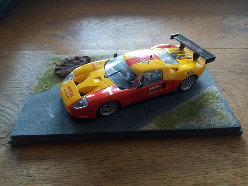

Suite à un changement de voiture dans 3 semaines chez les amis avec qui je roule en davic, le choix est porté sur des Ford GT NINCO avec moteur NC5.
Ayant acquis ce modèle d'occasion (merci As..m), je me suis alors dit que c'était l'occasion pour moi de faire ma première déco perso.

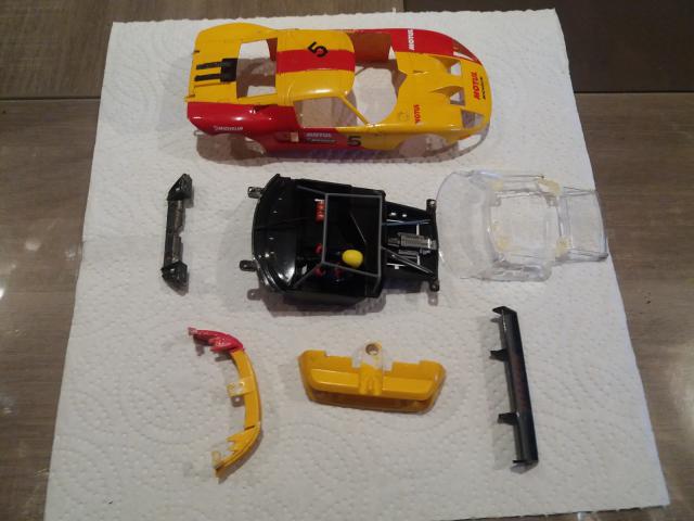

Voici donc le modèle de base

Viens ensuite le démontage minutieux de l'ensemble des pièces avec la peur de casser quelque chose dû au collage.
Déjà à cette étape je comprends que la patience sera une vertu à maitriser pour ne pas faire de bêtises.
Toutes les petites pièces démontées sont rangées dans un bocal pour ne rien perdre en cours de route.

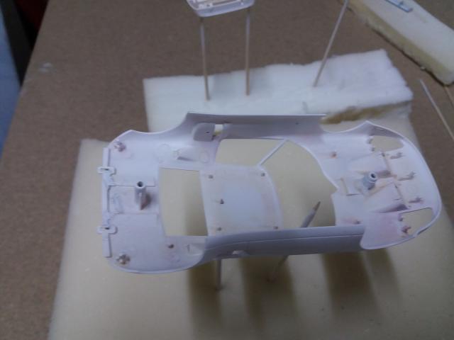

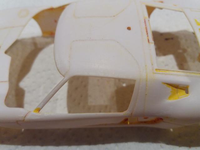

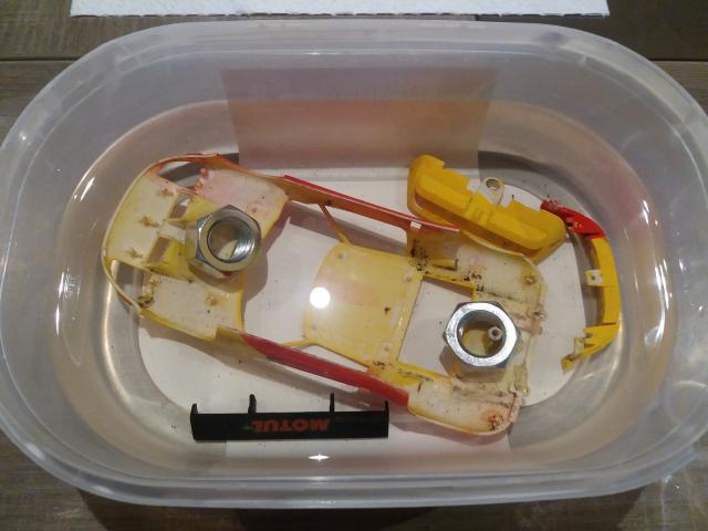

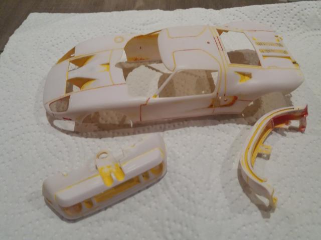

Etape suivante, le décapage.
Après lecture, tout le monde à sa propre méthode selon expérience, matière,...
Pour mon essai, ce sera trempage dans un bain d'alcool à bruler pendant 24h, content d'avoir mangé de la glace l'été dernier et d'avoir conservé les bacs plastique.
Voici le résultat après nettoyage à l'eau tiède, avec brosse à dent et produit vaisselle.

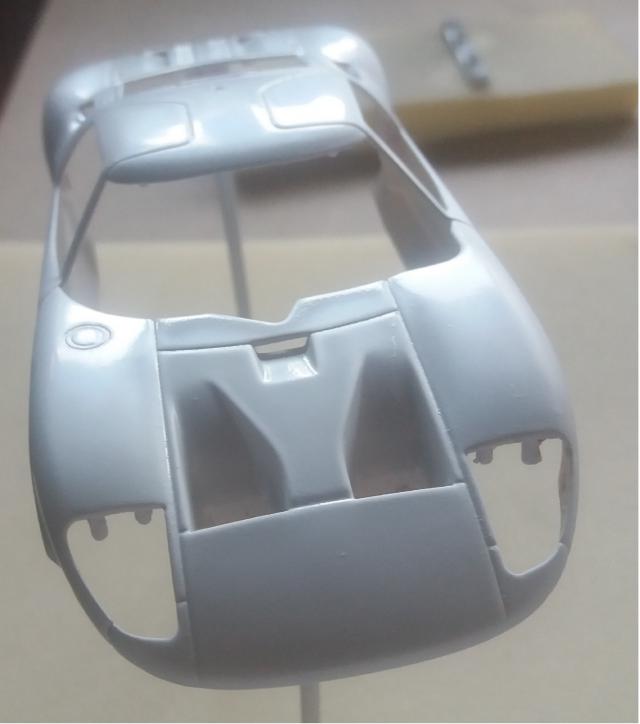

MessagePosté le: Dim 22 Avr - 18:03 (2018)    Sujet du message: 1er essai de peinture pour moi --- Projet terminé --- Répondre en citant

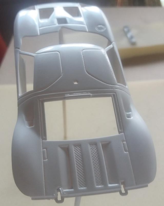

Il m'a semblé lire sur un post quelque part, qu'il était intéressant de recreuser les jointures d'ouvrant pour donner plus de profondeur et détails à la carrosserie.
Ni une, ni deux, à pointe à graver dans la main et j'essaie modérément.
Certes, on ne peut voir la différence sur la photo d'avant et après, mais je n'ai pas trop voulu forcer et puis cela sera peut-être plus visible une fois la peinture finie.

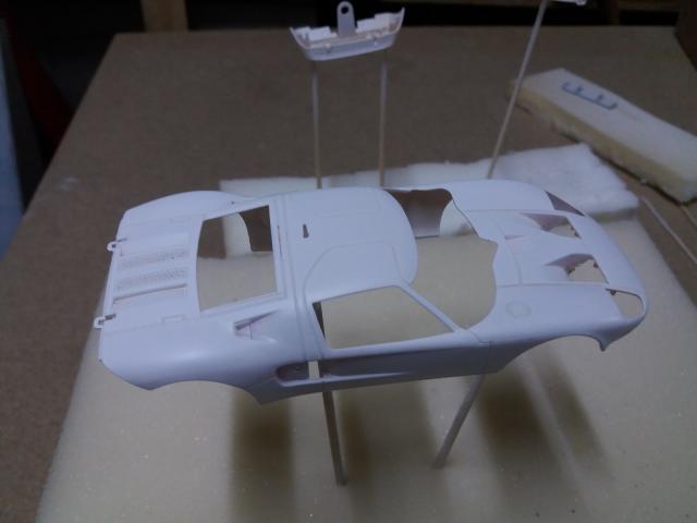

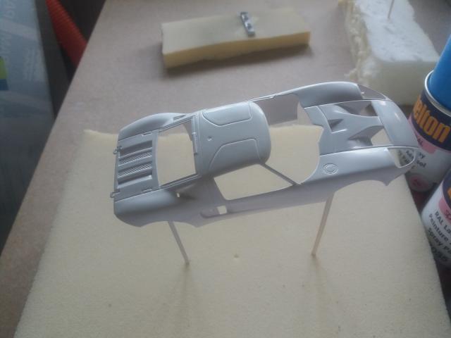

MessagePosté le: Dim 22 Avr - 18:11 (2018)    Sujet du message: 1er essai de peinture pour moi --- Projet terminé --- Répondre en citant

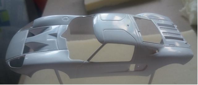

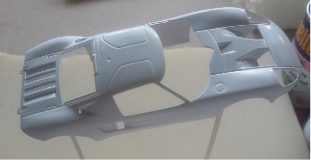

Après nettoyage toujours eau tiède, brosse à dents et produit vaisselle, vient la première passe de sous-couche.
Pour l'apprêt, j'avais une bombe qui trainait dans le garage, achetée chez Ac**on.
Ne connaissant pas la qualité de ces produits, c'était l'occasion d'essayer ici.
Voici donc le résultat après deux couches espacées de 24h.
Messages: 137

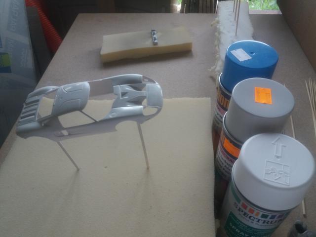

MessagePosté le: Dim 22 Avr - 18:18 (2018)    Sujet du message: 1er essai de peinture pour moi --- Projet terminé --- Répondre en citant

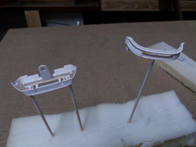

Viens ensuite la peinture.
Pour les couleurs, comme je n'avais aucune idée de quoi faire, je suis donc partie sur deux couleurs, gris clair et bleu, dont j'avais récupéré les bombes gratuitement.
1ère couche de gris clair hier soir, la seconde se fera ce soir.
Comme il fait chaud dans mon garage, et ne disposant pas de station de peinture, je passe les couches en extérieur et les rentre aussitôt au garage pour sécher au cours de la nuit.
Sur la dernière photo, visuel des capuchons des bombes avec les couleurs retenues. La première au capuchon blanc étant l'apprêt.
Messages: 137
MessagePosté le: Dim 22 Avr - 18:19 (2018)    Sujet du message: 1er essai de peinture pour moi --- Projet terminé --- Répondre en citant
A ce stade, je suis plutôt satisfait du résultat pour un débutant.
Je n'ai pas de coulure, juste deux rayures sur le dessus, mais pas de mastic sous la main.
Et puis avec les futures sorties de pistes, elles se mélangeront aux prochaines.
Qu'en pensé vous?
A vos stylos les amis.
