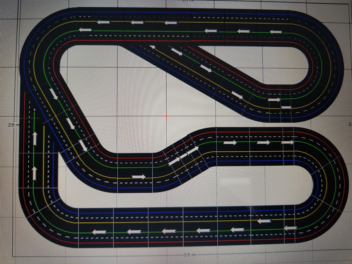

En juin je vais modifier ma piste Carrera en 2 voies  afin de monter un 4 voies .
Afin de gagner du développé , je dois impérativement faire un passage superieur avec monté et descente en pente assez douce et je ne veux pas utiliser les montés de pont Carrera trop violentes .
La solution est le bois avec des longueurs de differentes hauteurs découpées et placées sous la piste .
J'ai vu que certains avaient réalisé de belles choses ici .
J'attends donc vos conseils merci
Je mettrai le plan de mon futur traçé fait avec UR 3.0 dès que possible

Et voici le futur traçé
Il y aura un niveau superieur assez long

Joli tracé Okay , bien que je trouve une grande partie assez inaccessible pour le ramassage ! saispo

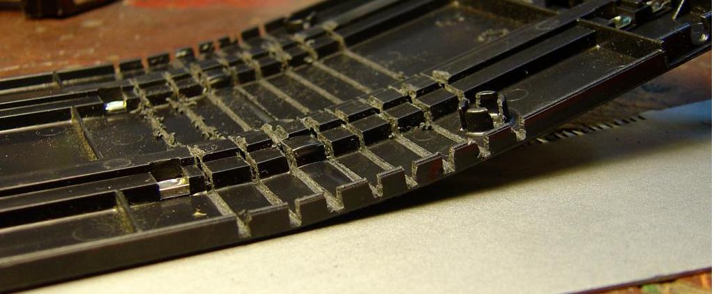

Pour tes amorces de pente, il y a une technique comme sur la photo
Tu fais tes entailles et tu courbe (très peu) avec les doigts
Tu n'auras ainsi aucune cassure dans les dénivellations

Oui c'est une technique mais laborieuse
C'est vrai que le rail Carrera n'est pas souple

Pour éviter les cassures ou de découper tes rails. Le plus simple reste de faire un tablier en bois de toute la partie surélevée ( pense aux bordures aussi). Ainsi tu augmente la hauteur de ton tablier avec des poteaux mais d'office ça se répercute sur l'ensemble de la pente. Du medium de 5 mm fait très bien l'affaire et ce n'est pas cher.
Concernant ton tracé, je supprimerai une droite de la partie supérieure et celle après le premier virage de la descente. Tu gagnerais en visibilité pour le virage inférieur en haut à gauche. Des fois un peu plus court peu offrir bien plus de plaisir à la conduite que la quête de la longueur (ma femme est d'accord rigole )
Messages: 168
MessagePosté le: Sam 19 Mai - 10:10 (2018)    Sujet du message: Passage supérieur et Pont sur mon futur traçé Répondre en citant
Dans le même esprit je ferai la montée en virage à 225°. supprime les 2 petites droites, je ne pense pas qu'elles apportent grand chose et surtout ça te permet un nouveau virage et non un 2ème 180°.
Mais ce n'est que mon avis, après fais comme il te plait... spanache

merci Neoreosta de te pencher sur mon futur traçé .
J'attaquerai au mois de juin après avoir démonté tout l'ancienne piste
Va y avoir du Taf  !!!  rigole spanache
