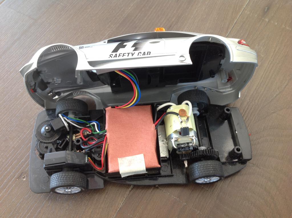

MessagePosté le: Jeu 17 Mai - 17:44 (2018)    Sujet du message: Restauration Safety Car Mercedes CLK Répondre en citant
Premier démontage afin de voir sur quoi je tombe niveau technologie embarquée !!!!
Ouille ouille ouille ! Qu'est ce que c'est que tout ça ?????

Étant très limité en électronique j'ai besoin de vos lumières !!!! Sous l'espèce de papier carton se cache une puce électronique sur laquelle vient aussi se connecter la rampe de gyrophares du toit via un connecteur. Si je supprime cette puce qui avait surtout son utilité pour le challenger system de Scalextric, où dois je brancher les fils noir rouge vert bleu et jaune des gyro ? Sachant qu'ils s'allument en alternance droite et gauche comme les vrais ?

Il y a de fortes chances que la puce commande le système Challenger ET le gyro ! Bah oui, si il clignote, il est forcément commandé par une carte électronique même simpliste et n'est pas simplement relié au moteur.
Donc virer la puce, c'est condamner le gyro. saispo

Sauf que de mémoire  le circuit imprimer sous le gyro est relier à une diode infra rouge ( regarde entre les deux lampes tu la verras, elle permet de communiquer avec la tour de commande au bord de la piste pour lancer la séquence de départ du véhicule et de recevoir les infos de programmation ( nombre de tours ) de plus tu va galèrer pour le train avant qui a tout un système mécanique qui permet d’enregistrer le circuit ...... saispo

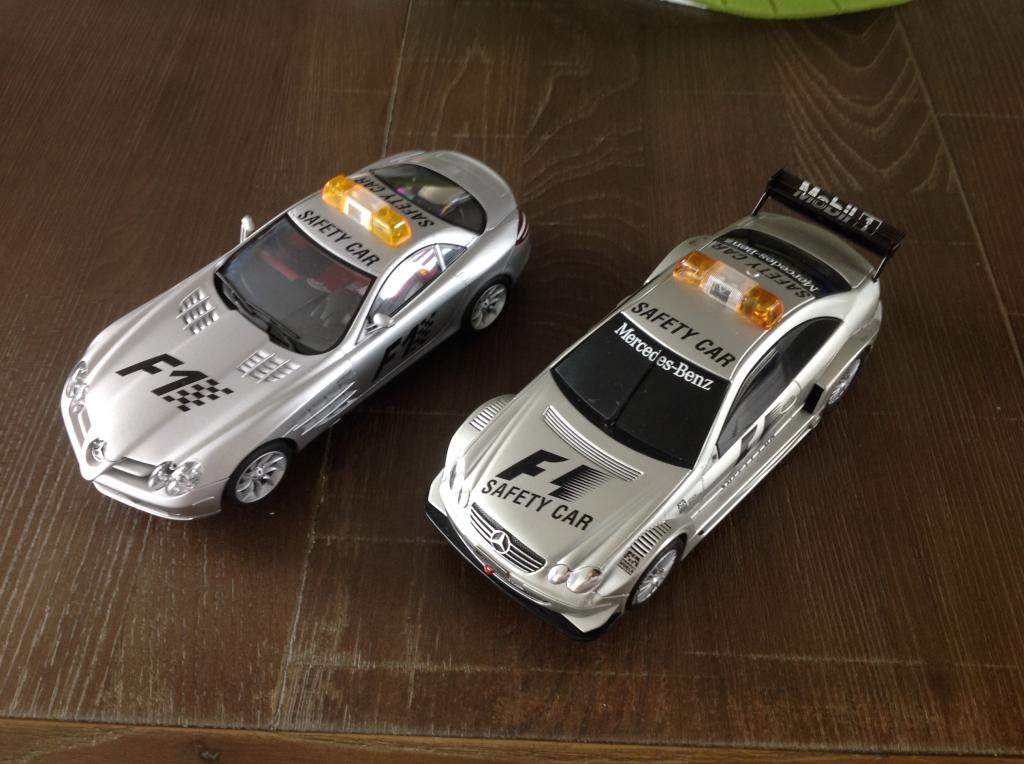

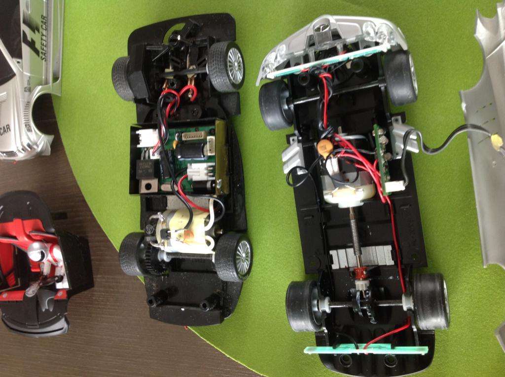

Elle est arrivée ! Le modèle qui va me permettre d'étudier la chose afin de modifier la CLK !
Allé hop ! On démonte, et on tombe sur un système avec un puce totalement différente mais bien plus simplifiée vu qu'elle gère uniquement les éclairages, dans ce cas flash des phares ainsi que du gyro en alternance !
En gros la SLR n'a que 4 câbles qui montent aux gyros du toit à partir de la puce, la CLK 5 câbles qui montent aux gyros du toit mais circuit intégré aux gyros.
Que faire sur la CLK? Supprimer la puce du challenger system, couper le connecteur des gyros et connecter 4 câbles sur 5 au moteur car pour moi 4 partent alimenter les gyros, le 5 eme alimente le capteur central du challenger system qui communiquait avec la tour !
Est ce que je suis dans le bon ? Est-ce qu'il vont flasher en alternance ? Vais-je les griller ? Des spécialistes ?

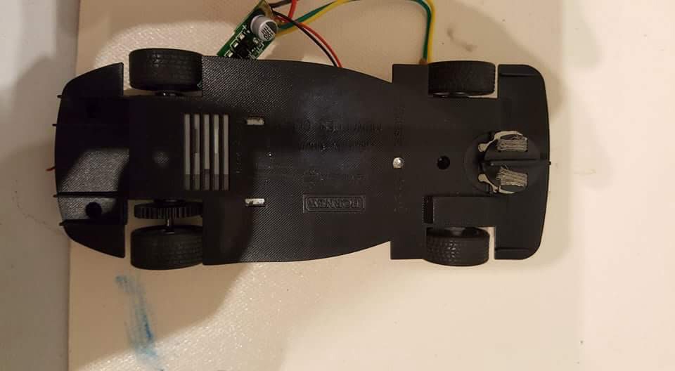

J'ai décidé d'enlever la puce du système challenger qui me posait de gros problèmes de roulage, je viens de finir de la digitaliser avec la puce pour voiture rétro. J'en ai profité pour adapter aussi le guide rond au lieu de l'ancien modèle ! Soyez indulgent, c'est ma première réalisation
Pour les LED des gyros j'ai trouvé une société qui commercialise de petites LED clignotantes précablées avec résistance que je voudrais venir directement souder au moteur ! Ma question est quelle est la puissance de la résistance dont j'ai besoin ? Je suis une croute en électronique je le rappelle !

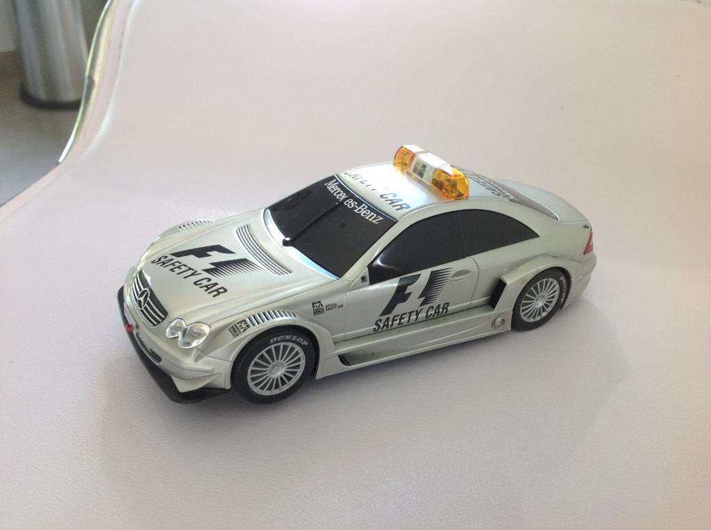

Je l'avais délaissée car pas trouvé comment terminer le problème de gyros, c'est chose faite. J'ai reçu la puce qui gère l'alternance des gyros pour voiture de police que je suis venu enfin placer dans le safety car ! Ensuite remplacement des gyros bleus de la puce par les oranges d'origine ! La voici enfin terminée, réparée niveau carrosserie, digitalisée et fonctionnelle niveau lumières ! FIN...
